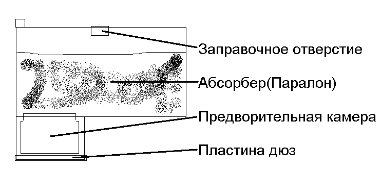

отказался работать с ошибкой 5200, простоял так месяца 2
Данная ошибка означает что происходит перегрев ПГ в виду отсутствия чернил в картридже/предварительной камере картриджа. Лечится заправкой самого картриджа и как правильно сказал OZZY.O
выдавливаем внутрь отверстий шприцом промывку, чтобы она выходила из сопел, из всех дюз должны вытекать чернила, если не вытекают, снова заливаем промывку и повторяем процедуру на следующий день, когда все дюзы промоются, заправляем картриджи чернилами

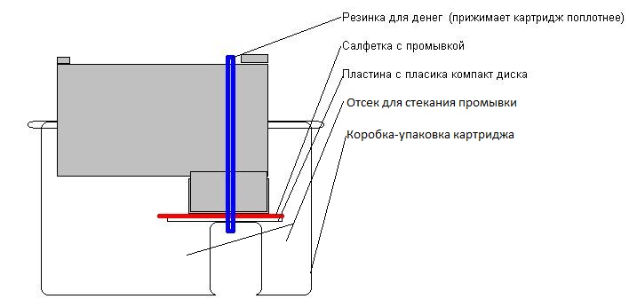

Вот мой способ изготовления "набор отмачивалка" за 1 минуту из пластиковой коробки в которой поставляются картриджи.
Только после того как чернила/жидкость попадет к дюзам уйдет ошибка 5200.
Схематически строение картриджа такое.
И только после того как промоется картридж и пропадет ошибка уже идем в магазин за СНПЧ и может быть ещё за новым картриджем.

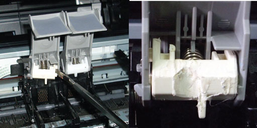

вот.. в тему. А как на данные к-жи поставить СНПЧ? Вот я пытался пытлася... и не получилось. Прижимная крышка цветного к-жа прижимает еще и шланг. И принтак выходит в ошибку. Не видит он цветной к-ж.
Всем удачи и побольше прибыльной работы!)))
| Сообщение #14 Отправлено 24 ноября 2011 - 15:16
А там в инструции написано было? Вообще есть два варианта.
Первый - это сверлится дирочка у маженты на 1 мм ближе к центру. А старое воздушное отверстие заклеивается герметиком.
Второй - подпиливается/подплавливается/подрезается на цветном белая прижимающая планка.
Не стоит ножом, при попытке прорезать ножом поланка лопается на две половины. Лучше пропилить или проплавить.

В смысле ошибка 5200? Если 5200 то чернила/промывка не попала в предварительную камеру, в таком случае надо либо протянуть их с помощью специальной заправочной клипсы, либо вставив штуцер шприца в заправочное отверстие продавить чернила.
Вставляем штуцер шприца в проделанное нами заправочное отверстие (так чтобы получилось герметичное соединение, также можно использовать трубку-переходник). Нажимаем на поршень и медленно (чтобы не повредить дюзы) вдавливаем 1-2 кубика воздуха в картридж (см. рисунок). Вследствие чего снизу ПГ появится капля чернил. Именно капля, а не пузырьки воздуха. В противном случае повторить. Вытекшие с нижней части ПГ чернила необходимо сразу же промокнуть салфеткой, но не протирать. Иначе можно повредить внешние отверстия дюз, а также, в случае если это цветной картридж, то вызвать смешивание цветов. Для цветного картриджа продуваем все три цвета. И после продувки каждого, промокнуть нижнюю часть ПГ от вытекших чернил.
А вот в картридж тоже стоило бы налить промывку и вымыть старые чернила.

Перелив это называется. НЕ должно течь с картриджа. Если течет то много залито чернил/промывки. Надо отобрать лишние чернила - ввести иглу шприца в абсорбер(паралон) на 2мм (см. рисунок в сообщении №11), и потянуть на себя поршень шприца пока не пойдет воздух в шприц. Промокнуть пластину ПГ салфеткой. После чего перестанет образовывается капля на пластине дюз ПГ которая и мешает плевать дюзам. Иначе будет чистый лист и кляксы на листе.
