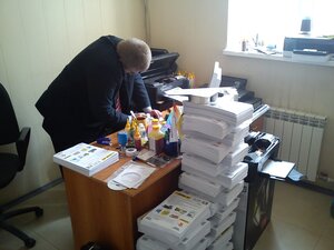

| Сообщение #24 Отправлено 17 ноября 2011 - 21:51
Иванович,
Видите высокие пачки бумаг у парня?
ДНЕВНАЯ норма печати на 2-х HP b010b.
НИКАКИХ ВЫВОДОВ ПАМПЕРСОВ
