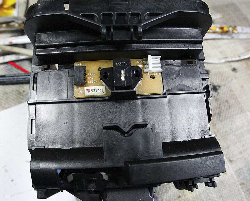

|    Сообщение #26 Отправлено 18 ноября 2011 - 12:18   ЮХа
Плата CR-энкодера принтера R270. Следует снять, промыть под струёй тёплой воды с зубной щёткой. Продуть стуёй сжатого воздуха и просушить! Обратить внимание на пайки с обратной стороны платы, на чёрный разъём и на шлейф, контактирующий с этим разъёмом!
