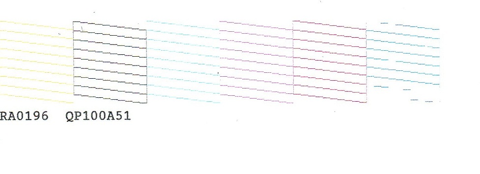

|    Сообщение #26 Отправлено 08 ноября 2011 - 20:01   Лисичка
вот что сейчас Прикрепленное изображение: img743.jpg

|    Сообщение #29 Отправлено 08 ноября 2011 - 20:08   Кавказец
Просмотр сообщенияЛисичка сказал:
вот что сейчас
сколько прочисток делала?
|    Сообщение #30 Отправлено 08 ноября 2011 - 20:09   Лисичка
2 прочистки сделала

|    Сообщение #35 Отправлено 08 ноября 2011 - 20:24   Кавказец
2 прочистки сделала
И что, всё тоже самое?

|    Сообщение #38 Отправлено 08 ноября 2011 - 20:29   Лисичка
сейчас всё уже пропечаталось, фото не буду выкладывать, попробовать фотографию распечатать?

|    Сообщение #40 Отправлено 08 ноября 2011 - 20:33   Лисичка
о чудо!!! фото вышло нормальное!!! ура!
Кавказец, спасибо за терпение и помощь!!!
