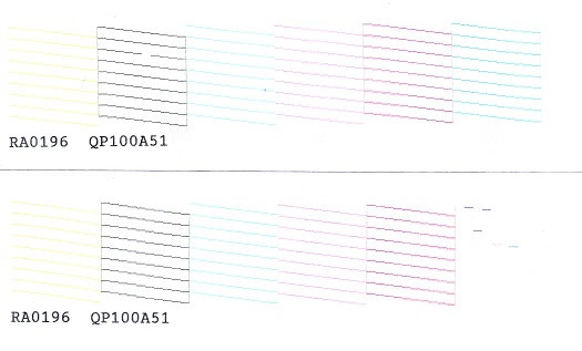

тэст дюз Прикрепленное изображение: img741.jpg 1 - после первой такой фотографии, 2 - после прочистки
|    Сообщение #5 Отправлено 08 ноября 2011 - 18:56   Nikolai67
Доноры какие? Какие пробки открыты какие закрыты?
Разве на все эти вопросы Вы не должны были ответить в первом сообщении? Или Вас не интересует диагноз?
|    Сообщение #6 Отправлено 08 ноября 2011 - 18:57   ЮХа
И без "тэста" всё было понятно.
Вариантов решения проблемы много: от замены принтера до замены чернил и СНПЧ. Дистанционно не решить. Успехов!
Поражаюсь тупости, с которой выкладывают "тэсты".

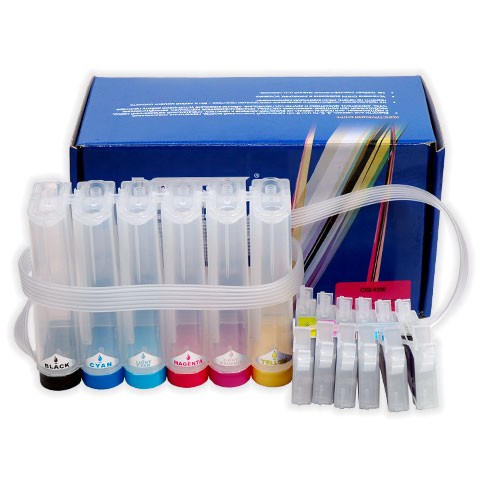

Прошу прощения за неполную информацию, попробую исправиться
СНПЧ Ink System Technology Прикрепленное изображение: снпч.jpg
пробками закрыты отверстия, через которые чернила доливаются, на других стоят воздушные фильтры
Чернила InkTec не помню точно сколько им, но точно меньше полугода, не доливали
Доноры стоят на одном уровне с принтером, пыталась поднимать выше - начинает мазать и пятна краски остаются, в принтере они пропитали ткань внизу, не знаю как называется
|    Сообщение #9 Отправлено 08 ноября 2011 - 19:19   Nikolai67
Плюсик поставила.., наверное, угадал по поводу пробок.
Воздушные фильтра чистые? Не мокрые, не в чернилах?

|    Сообщение #16 Отправлено 08 ноября 2011 - 19:42   ЮХа
Давайте ещё раз.
1. Картриджные системы лояльно относятся к "пузырькам" в шлейфе. Оно понятно, запас в картридже достаточен, для печати нескольких десятков листов формата А4.
2. Картриджные системы более уязвимы по параметру герметичности.
3. В рабочем состоянии (картриджы в ложементе ПГ) очень сложно определить наполненность картриджей.
4. Появление воздушных пузырьков в чернильном шлейфе - главный признак негерметичности системы.
5. Преимущества картриджной схемы - лёгкая инсталляция.
6. Недостатки картриджной схемы - сложно определить точку утечки.
Резюме: кто хочет просто - юзают картриджи. Кто хочет стабильно - юзают капсулы.
РС: я знаю, что у кого-то картриджи работают стабильно. Свезло!

|    Сообщение #20 Отправлено 08 ноября 2011 - 19:48   ЮХа
Просмотр сообщенияЛисичка сказал:
Хорошие доноры, хороший шлейф. Отрезать и выкинуть картриджи. Установить капсулы. Три года назад купил это чудо. Работает до сих пор. С капсулами и чипами от Ресеттерс.
