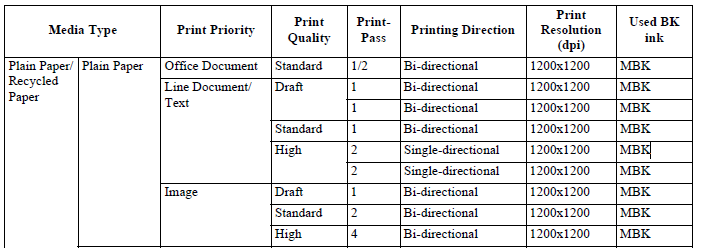

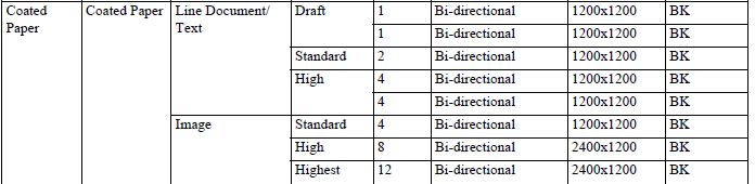

| Сообщение #44 Отправлено 10 июля 2013 - 07:33
Изменение типа бумаги, плотности в настройках плоттера помочь не может?
Поможет конечно же. Если поставить тип бумаги Plain Paper то будет печатать пигментом, а если Coated Paper то будет печатать водянкой черным(но медленно). Но зато не будет смазываться пальцем.
Таблица для пигмента.
Таблица для водянки.
П.С.
И конечно нужно понимать для себя что печатая с настройками Coated Paper печатается одной линейкой дюз ВК. А когда печатаете Plain Paper то печать происходит двумя линейками дюз МВК. Соответственно скорость печати в 2-3 раза выше, а износ самой ПГ в 2 раза меньше.
