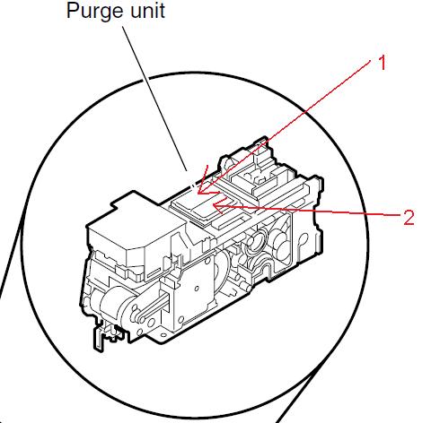

Если не мешались пигмент с водянкой в одном цвете то не должно. У ПГ размер капли 4 пиколитра на кожен цвет. По идее пигмент не должен застревать.
Но. Узел парковки устроен вот так.
Капа емеет 2 отсека, на схеме обозначенные 1 и 2. Один используется для двух каналов МВК(пигмент), другой для ВК/С/М/Y(водянка). Получается если лить пигмент в ВК цвет то смешавшись на капе с цветными водорастворимыми чернилами он может свернуться. Далее если это сгусток попадет на дюзы ВК или С/М/Y может забить дюзы ПГ. Не зря же разработчики сделали двойной капу, дабы не смешивался пигментные с водорастворимыми чернилами.

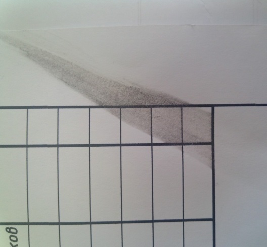

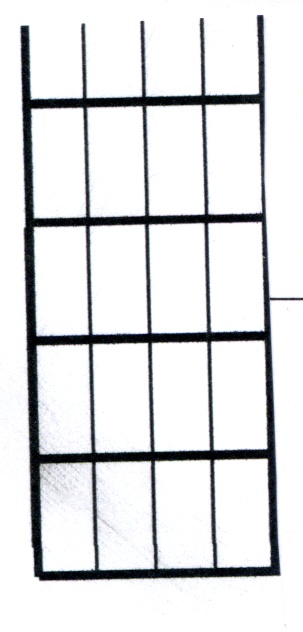

| Сообщение #38 Отправлено 04 июля 2013 - 14:12
Здравствуйте.
Имеются Canon IPF750 и Canon IPF600. Начали заправлять оригинальные картриджи через родные отверстия чернилами DCTec. Пока печатали оригинальными чернилами, все было отлично. Сначала заправили IPF600 из 250 мл банок, разницы с оригиналом не заметили. Приобрели 1л банки, заправили, и вскоре появилась проблема: размазывается черный пигмент и на 600 и на 750. Теперь конкретнее:
- Печатаю тест дюз с меню плоттера, практически сразу провожу пальцем по листу, все водянки чисто, пигмент размазался. Можно дать просохнуть 10 мин, результат тот же.
- Чертеж сохнет 3-4 часа, пигмент хоть и не так сильно, но все еще подмазывает
- По свежераспечатанному тесту дюз вожу мокрым пальцем, на водянке уже скатывается бумага, но краска удовлетворительно держится, пигмент почти весь размылся.
- Чертеж пролежал 4 суток. Оторвал кусок, намочил. Водянка практически не смывается, пигмент весь в потеках. Провел по сухому чертежу мокрым пальцем
- Чертеж пролежал несколько дней, начали сворачивать, руки слегка влажные (жарко),НЕ МОКРЫЕ, все в черных ляпах.
Связывался с представителем DCTec, пишет "Такая проблема с любым пигментом на этих моделях. В том числе и оригинальным." Но у нас на оригинале все было великолепно. Просили прислать примеры с оригиналом и DCTec, оригинал закончился, поэтому дальше не стал копать.
А теперь о главном. У всех такие проблемы? Как решать, переводить пигмент на водянку? Искать другой пигмент? Делать что-то с этим пигментом?
| Сообщение #39 Отправлено 04 июля 2013 - 17:11
Я от пигмента избавился печатаю полностью на водянке уже около года (у меня 3 катриджа на водянке). Когда заправлял пигмент, он не размазывался на готовом отпечатке (чернила были DCTec).
| Сообщение #40 Отправлено 05 июля 2013 - 07:18
Либо менять чернила, что довольно гиморно. Либо бумагу взять другую.
Бывает бумага в которую пигмент не может впитаться, как в глянцевую фотобумагу. Сходите в канцелярию и возьмите лист бумаги А1, и попробуйте печатать пигментом. Должно помочь.
