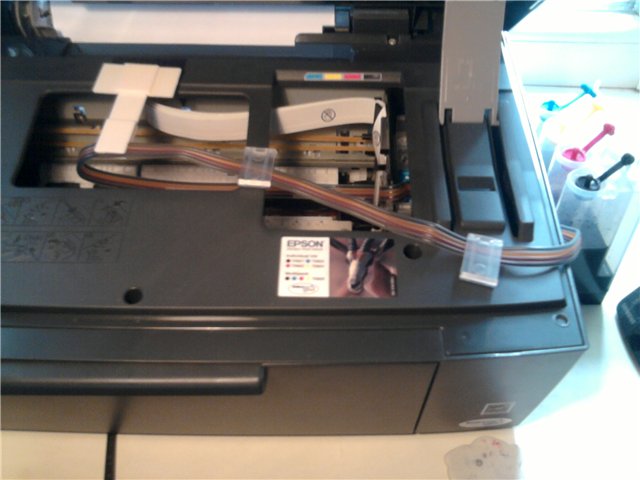

Переделывать?Бежать за скотчем?
Если да,то по какому принципу лучше переделывать(ссылочку на картинку или видео,если можно)?Я так понимаю,что можно и так и сяк проложить,видел 3 разных способа,может и больше их.
...что-то быстро у вас спасибки заканчиваются. :pardon:
Просмотр сообщенияSergey506 сказал:
ПГ вовремя запуска двигается нормально?, доходит докрайних положений слева исправа?, механика жужит нормально?, всмысле нигде ничего неклинит?,
Вроде все нормально,ниче не тянет и не цепляет,жужжит,доходит и не клинит.

Может так фотку лучше видно:
Прикрепленное изображение: 599903deaf97.jpg
Загрузил.
|    Сообщение #23 Отправлено 08 ноября 2011 - 13:50   koka
Вот теперь фото сделано и размещено правильно.
|    Сообщение #24 Отправлено 08 ноября 2011 - 14:36   _andrey75_
За скотчем не бегал,проложил посредине и снял одно крепление,которое первым идет от блока картриджей,заработало. :pardon:

|    Сообщение #25 Отправлено 08 ноября 2011 - 15:20   Nikolai67
Шлейф не правильно проложен. В правом положении каретки образуется петля, в следствии чего электроника фиксирует повышение тока на двигателе, и сообщает о посторонних предметах.
На оригиналах ошибки нет потому, что постороннего предмета в виде шлейфа нет.

Кстати, судя по картинке доноры не совсем правильно заправлены. И система не сбалансирована.
Спасибо за замечание.
Подобрал положение шлейфа,чтобы не было провисаний и петель.Получается,что слишком свободно тоже плохо.

что-то с посторонними предметами решилось?
Просмотр сообщения_andrey75_ сказал:
Вот таким макаром и решилось.Было разок,что опять моргали все кнопочки,поправил шлейф.Без опыта установки не так и просто сразу найти правильное положение шлейфа.
