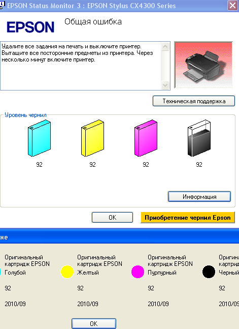

Поставил СНПЧ ColorWay EPSON CX4300(33533).Сразу не определялись картриджи,после нескольких телодвижений вверх-вниз,чистки ластиком и спиртом определились картриджи,но не краска.Оставил постоять до утра.Утром краска определилась,но такая картина(см. фото)-типа сторонние предметы.
Ставил оригинальные картриджи,исчезает проблема,но пишет,что они все пустые,хоть в 3-х из них немного краски было,один пустой.
Шлйф укладывал согласно инструкции к СНЧП на те же места,что и на картинке,внатяг не идет и лишнего вроде бы не висит.В трубочках присутствует воздух(не во всех),нужно ли его удалять и как?
Знающие люди,ткните носом в каком направлении хоть двигаться,желательно со ссылками на подробности всякие.
Черный иногда полный определяет,а иногда и не совсем(это нормально?).
Шлейф укладывал согласно инструкции к СНЧП на те же места,что и на картинке,внатяг не идет и лишнего вроде бы не висит.В трубочках присутствует воздух(не во всех),нужно ли его удалять и как?
...если это важно,то сканер нормально работает,устройство в виндоусе определяется,при включении какретка побегала,стала на место,затем моргают все 3 лампочки(2 красных и зеленая).

Не понял,что мне нужно сделать,чтобы принтер перестал определяться компом?Да и смысл в этом?С определением компом все нормально,сканер работает,даже краска определилась как оригинальная.
Принтер выдает общую ошибку и предлагает извлечь посторонние предметы,то есть шлейф,я так понимаю.Думал может неправильно проложил шлеф,тоже двигал его туда-сюда,удлинял,укорачивал,пока один крепеж не оторвал(вернее скотч от него),вот думаю-на клей посадить?Скотча двухстороннего нет(я не думаю,что это так важно).
Может сфотать нужно как шлейф проложен?Вроде примерно как на картинке по установке.Да и на фотке меньше 100Кб можно будет что-либо разглядеть?Или через "радикал" можно выложить с лучшим качеством?

Andrey75-вопрос назасыпку: принтер выходит врежим готовности? Можно печатать; или сразу ошибка нащет посторонних предметов, типа лампочки мигают и тд и тп?
