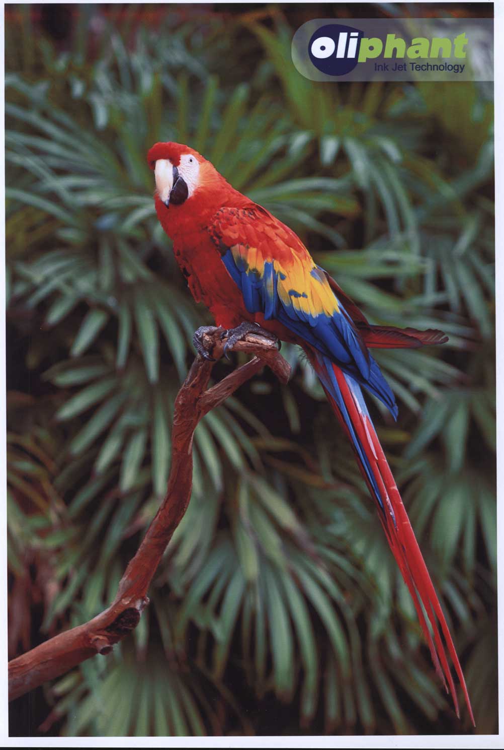

1. Картинка БОЛЕЕ ЧЕМ (Прикрепленное изображение: Top-281011-1.jpg) -- ОДНАКО на градации не серый, а коричневый (Прикрепленное изображение: Top-281011-2.jpg)... не есть гуд......

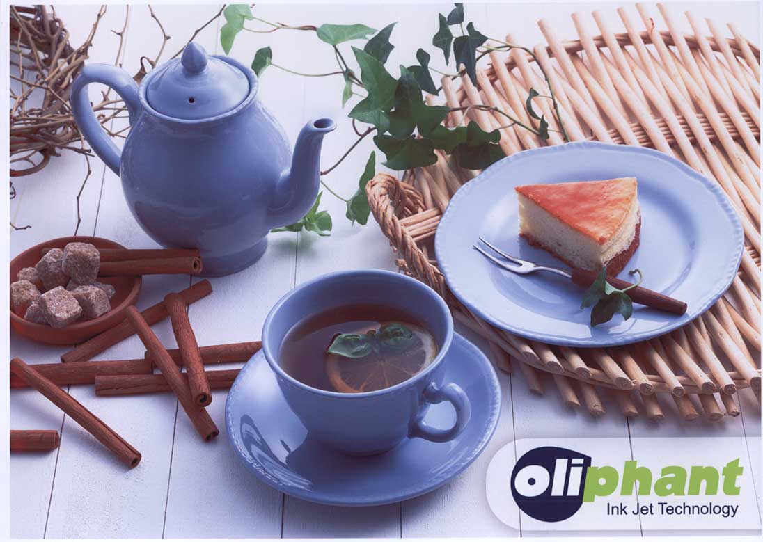

2. Картинка просто КЛАСС (Прикрепленное изображение: Top-281011-3.jpg)-- ОДНАКО!!! НЕМНОГО (т.е. чудь-чудь... :spiteful:) ТЕМНЕЕ оригинала (хотя, даю скидку на неправильные цветовые профили монитора и принтера)...

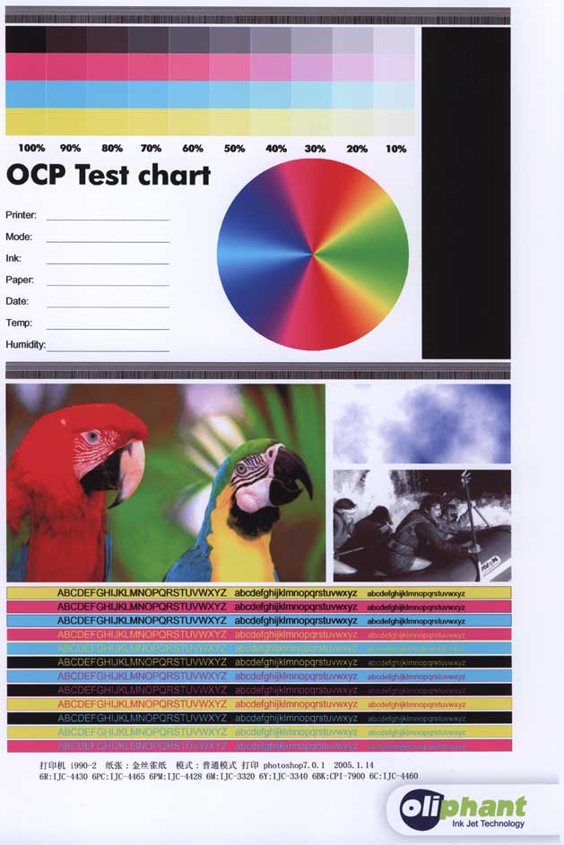

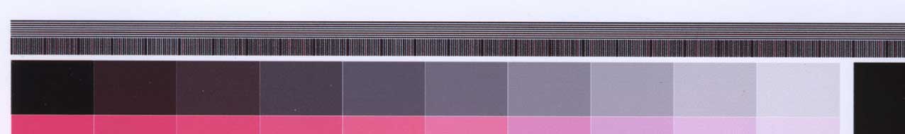

3. Цвета БЛЕСК (Прикрепленное изображение: Top-281011-4.jpg)!!! О Д Н А К О! ! ! ПОЯВИЛИСЬ горизонтальные полосы (Прикрепленное изображение: Top-281011-5.jpg)!!!

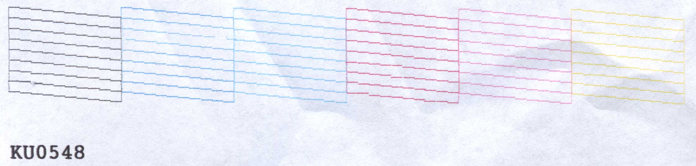

4. Ну, и, в заключении, стандартный тест дюз....
Прикрепленное изображение: Top-281011-6.jpg
Вот тут, по моему, стало хуже чем было...... Ступеньки неравномерные, буквы со шлейфом.... и пр., пр., пр..... :cray:
В какую сторону копать? "бутерброд" ещё не делал... Есть-ли какие-то альтернативы промывочной жидкости (оригиналу)???

Просмотр сообщенияmaximkoff сказал:
кривоструем сие обзывается...от него и полски мелкие...ибо не попадает.

|    Сообщение #30 Отправлено 02 ноября 2011 - 10:50   maximkoff
О СЛАВА ВЕЛИКОМУ "БУТЕРБРОДУ"!!! :yahoo: :rofl: :rofl:
Всё получилось!
Значится: сделал бутерброд (на растворе аммиака), раз 10 по 2...4 минуты. Сделал очистку (усиленную) и... ВСЁ СТАЛО НА СВОИ МЕСТА!!! :rofl:
Полос нет, качество оценили все домашние! Вот только.... Цветопередача меня немного смущает. Видимо, придётся заменить краску. Но это уже не столь важно. Факт в том, что качество фоток стало В РАЗЫ выше чем было.
