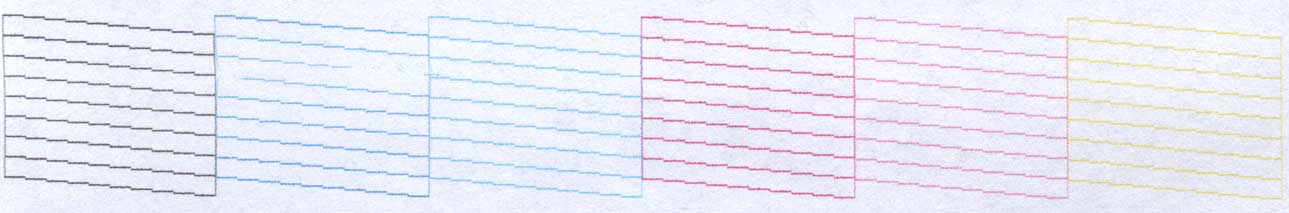

Дело в том, что я сейчас на работе... Но, если такое описание как-то сможет помочь, то: если стандартный (хороший) тест выглядит так
(ну... все шесть цветов чёрный, синий, голубой, красный, розовый, жёлтый), то в моём тесте все выглядят хорошо, кроме синего, который выглядит примерно так
. Если что-то не то сделал, то отпишусь из дома (где есть НОРМАЛЬНЫЙ софт для работы с изображениями).

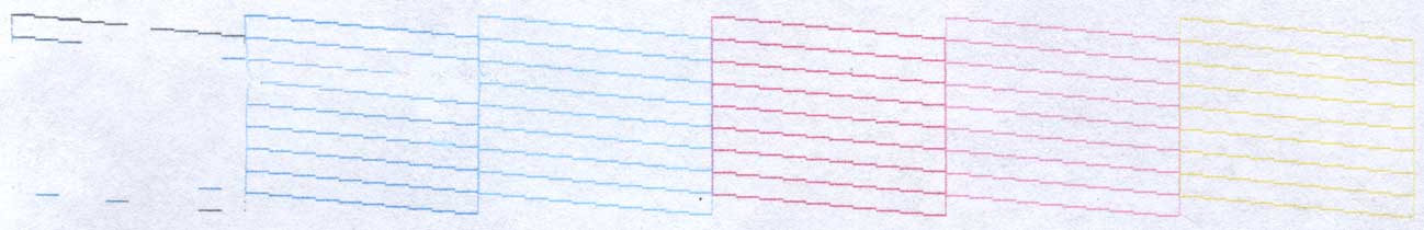

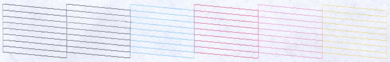

ВО БЛИН!!! Сейчас пришёл домой, сделал тест и во что получилось!!!
а до этого и такое было
, но после прочистки постоянно вот такая картина
(сделано сразу после первой картинки (после прочистки))
В общем... ЧЕРНЫЙ и СИНИЙ живут своей жизнью...
И ещё. На последнем рисунке (Тор3) видно, что пробелы на синем с правой стороны (большой) и слева (маленький). До выравнивания печатной головки (скажем так попытки её выровнять) пробелы были в других местах - большой ближе к центру, а маленький -- ниже слева. Вот такие вот дела....

Господа!
Ситуация немного изменилась. Почитал, переделал (насколько возможно) -- откачал лишний воздух из ВК доноров, поднял доноров на должный уровень... В общем сдвиги есть. Опять на работе, а в 3 часа ночи как-то не до сканов было (sorry), но суть такова, что ВСЁ СТАЛО НАМНОГО ЛУЧШЕ! Последним был скан Тор3. На нём четко видны непропечатки на циане. После прочитанного и сделанного выполнил проверку. Все цвета также и выглядят, а вот на циане остался только один пробел -- третья строчка сверху, 2-я или 3-я ступенька (если считать справа налево). Т.е. сдвиг есть. Это радует. Перечитал ещё много чего и опять голова кругом
. Вот стоят у меня картриджи. Так это всётаки плохо или нет??? Просто о плюсах и минусах разных систем инфы много (споров о том чья лучше и того больше), а чёткого ответа нет..... Может поменять мне картриджи на капсулы??? Или я опять что-то недопонял.....
