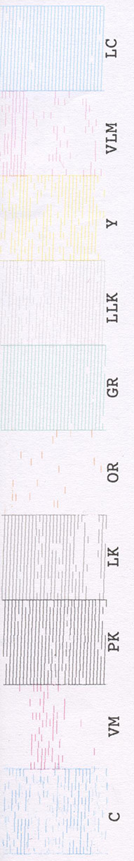

доброго времени суток.
От непечати в течении месяца полностью перестал печатать синий цвет.
Снял голову, отмачивал бутербродом, простыми и агресивными промыывками синий пробил но получил ужасный косоструй по всем другим цветам.
Что делать печатающую головку в утиль? Или есть надежда ещё помучать?
Резюм: принтер очень нежный. капа в обычном понимании расчитана только на одну пару цветов. если вы хотите чистить все цвета чистка выполняется поочередно.

Желающим приобрести Епсон 4900 хочу сообщить следующее. Принтером пользуюсь уже свыше 2 лет. Все хорошо, кроме одной проблемы. Печатающая головка принтера очень ненадежная. Сменил уже три. Первая по гарантии- не работали некоторые дюзы голубого цвета, вторую за свой счет из-за отказа всех дюз цвета С, третью пришлось менять из-за отказа дюз цвета LK. Головки очень дорогие (25000 в чешских кронах). Все время использовал картриджи оригинальные фирмы Епсон, очистку производил периодическую. проверку дюз всегда проводил перед печатью. Печатал довольно интенсивно, по несколько рулонов бумаги в месяц. В общем головка крайне ненадежная и для профессиональной работы не годиться.
