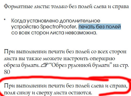

Купил - это чудо 4900(...девятьсотОЕ), думал счастливый обладатель ЩАС!!!
Обращаюсь к тем людям кто думает его приобрести, если вам жизненно необходимо печатать форматный лист без полей имейте в виду,
что с листа вы печатать без полей сможете только слева и справа! В верху и внизу вы получите по 3-5 мм поле.
Читаем тех характеристики все ок. Качаем устанавлеваем драйвер функция присутствует (ПЕЧАТЬ БЕЗ ПОЛЕЙ) - это так мило.
Видите ли в чем дело Японцы помоему вообще ох....ели, страх потеряли ножик для резки поставили? Поставили, а что такое ножик? Это опция - расходный материал.
Ну коли так, так ведь на нем зарабатывать нужно, ну а если - это бизнес то не выгоднее ли лишить пользователя возможности им не пользоваться, тоесть встать перед выбором либо мы печатаем лист
на 6-8 мм меньше и режим его ручками либо их ножом.
Мне понятно их желание заработать, но кадрировать изза этого постеры я очень не хочу даже казалось бы на - этих гребаных 6-8 мм.
В сайте написали, а в инструкции маленькой звездочкой (*) отметка верх и низ отдыхают.
Вот такая казалось бы незамысловатая история господа, судя по всему на програмном уровне.
Мало того, что епсон скатился дальше некуда, драйвера делают на каком угодно языке только не на русском, так ещё и выё...ться начали по полной программе.
Прочли бы этот пост какиенибудь представители EPSON желательно из верхушки может быть поняли до какой маромойной ситуации - эта "корпорация" дошла.
Моему негодованию нет предела. Придется резать лист.

| Сообщение #36 Отправлено 28 августа 2012 - 20:56
а что техподдержка Эпсона по этому поводу говорит?
| Сообщение #37 Отправлено 28 августа 2012 - 21:12
Я пока негодую, обдумываю, все варианты, но писать им точно буду.

Но из касеты или в ручном режиме полистно в плотере 4900 - это уже варворство! Изувечить шедевр инженерной мысли - безпределл.
Я понял бы ещё такой ход мысли, если компания EPSON - корпорация! торговала резаками и продажа резаков была основной статьей дохода, смешно и одновременно грусно.
И грусно становится от того господа, что у плотеров драйвера на всяких языках локализована кроме Русского.
Бабла жалко для перевода в Россию, так вынесли бы файл .INI и дело с концом, ан нет может на переводах (для своей же продукции) бабла можно заработать?
Тогда как обьяснить тот факт, что разобрать по керпичикам драйвер, нарыть нужные библиотеки и лаколизовать под Русский язык самому - не такто просто? Это ведь целое дело, причем не простое.
Слов нет.
P.S. "Где тот инжинер или их дети или роботы, которые постучат вас по спине, и вот вся - эта империя может рухнуть в одночасье изза какойто маленькой вишинки."
Слов нет.
