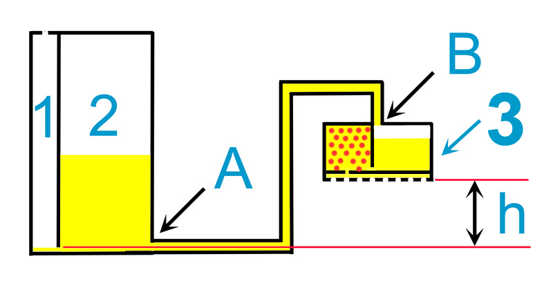

Пора мне не первый и не последний раз показывать свои рисунок. Имеет значение только разница уровней h.
То есть, в одном конце - уровень чернил в ВО (отсеке с воздухом донора), а в другом конце - уровень дюз ПГ, или уровень выхода бумаги из принтера.

|    Сообщение #23 Отправлено 10 декабря 2011 - 15:54   aaaa
Правильно, но DeNew совсем не понимает про балансировку, a думает, что СНПЧ будет исправно работать при определенном уровне чернил совсем в других местах. :acute:

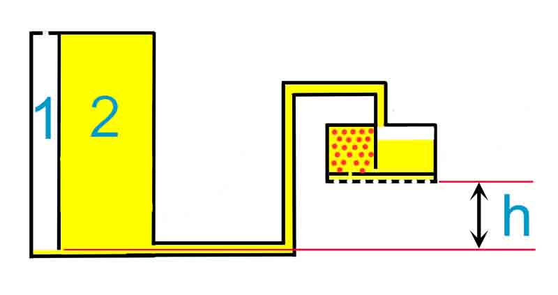

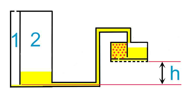

aaaa, нарисуй ему такой же рисунок, только измени уровень чернил в ЧО.
|    Сообщение #26 Отправлено 10 декабря 2011 - 17:47   aaaa
Просмотр сообщенияDeNew сказал:
уровень всех емкостей должен быть одинаковый
Если расход чернил по цветам не одинаковый, то как может быть уровень одинаковый в отсеках с чернилами? :acute:
Суть донора-сосуда Мариотта и состоит в том, что там уровень не имеет большого значения.
