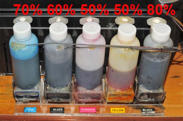

| Сообщение #7 Отправлено 19 октября 2011 - 18:42
как то сложновато, по сравнении с моей конструкцией, там так: открыть пробку, залить чернила, закрыть пробку.
| Сообщение #8 Отправлено 19 октября 2011 - 18:51
Epson TX800FW+СНПЧ resetters
Epson SX525WD+СНПЧ resetters
| Сообщение #9 Отправлено 19 октября 2011 - 18:58
У меня "home made CISS". Внешний вид не очень, но это первый выпуск. Исправно работает второй год. Не боится перепадов температуры и давления.
| Сообщение #11 Отправлено 19 октября 2011 - 19:09
В Вашем случае из чернильного трубка выходит.
Я что думаю: вся разница между сегодняшним казусом и прошлыми удачными заправками и дозаправками - в переносе донора от принтера к принтеру.
Т.е. после заправки я вынул трубки из чернильного отсека, переставил донор к другому МФУ и попытался протянуть шприцем...

| Сообщение #12 Отправлено 19 октября 2011 - 19:12
Сделано не аккуратно.
Согласен. Но тогда стоял вопрос: сделаю - не сделаю СНПЧ?
Теперь улучшил и упростил конструкцию, но, так как имею только один принтер, не вижу необходимости все менять.
