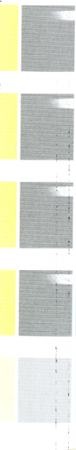

|    Сообщение #21 Отправлено 17 октября 2011 - 12:41   discoboller
Посмотрел все соединения, всё в порядке... поступают чернила нормально.
|    Сообщение #22 Отправлено 17 октября 2011 - 14:03   Nikolai67
Остаётся одно - чернила.
|    Сообщение #23 Отправлено 17 октября 2011 - 16:56   discoboller
Залил чернила InkTek. вот, что получается. Показал только черный, так как остальные цвета всё в поряде...

|    Сообщение #39 Отправлено 30 ноября 2011 - 19:30   discoboller
Трындец. Отнёс свой t 50 в магазин от ресайтерс. Там мастера. Цуки убили принтер и говорят, что я виноват! То не печатал черный цвет. Теперь он вообще после их ремонта не включается! пытаются дурака с меня сделать. Чернила, видите ли, поразъедали и шлейфы и платы! Дебилы! Гнать таких поганой метлой!
