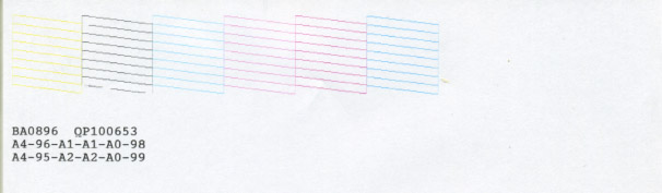

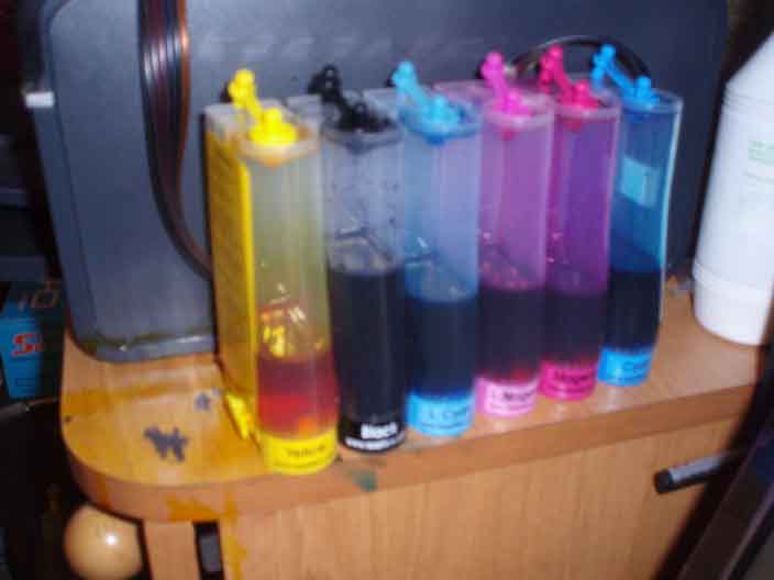

Epson T50, СНПЧ " Супер принт ультра", капсульная. Чернила Lomond, но это последние залитые чернила. До этого были другие и проблема та же. Печать делается на разных типах бумаги, но качество печати везде одно и то же...

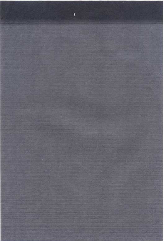

Проблема началась неделю назад. После стандартной пракачки, тест дюз более или менее, бывает, что показывает отличный тест. Но во время печати черный цвет пропадает (Скан прикрепил). Чистка, промывка не помогает.
То же самое происходит и с Epson R 390. СНПЧ WWM, картриджная, чернила тоже заливал разные. но проблема та же. Специалисты помогите разобраться с этим.

Это капсульная СНПЧ. Перегибов нет. Фотик сломался. Это я телефоном...
| Сообщение #10 Отправлено 17 октября 2011 - 10:29
Что бы там ни было - капсулы, картриджи... На лицо голодание. Ищи что препятствует поступлению чернил к дюзам.

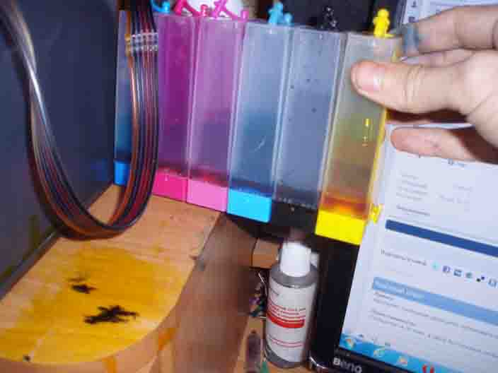

Переставь капсулы местами, чтобы проверить систему НПЧ.

поменял местами капсулы черный с желтым. Получается. что желтые дюзы вообще не печатают черным, а черные дюзы желтый идеально печатают! Может дело в чернилах????
| Сообщение #18 Отправлено 17 октября 2011 - 11:29
Или в чернилах или в системе. Вычисляй. Может фитинг попасться бракованным. Были такие случаи.
