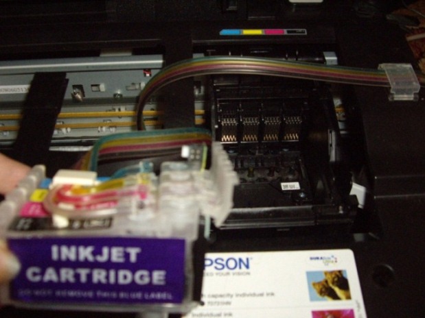

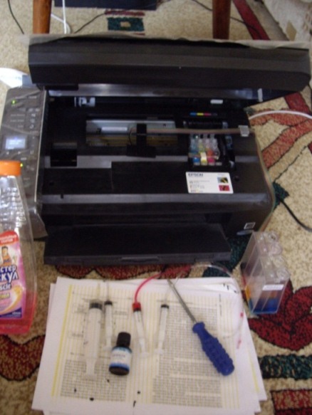

Вот фотки вместе со всеми анструментами, которые в использовании.
В донорах - подкрашенная промывка (1 ч аммиак+9 ч дистилят).
вторая фотка.
вторая фотка.
Ламерство проявляет себя не в глупом вопросе, а во "всезнающей" критике.

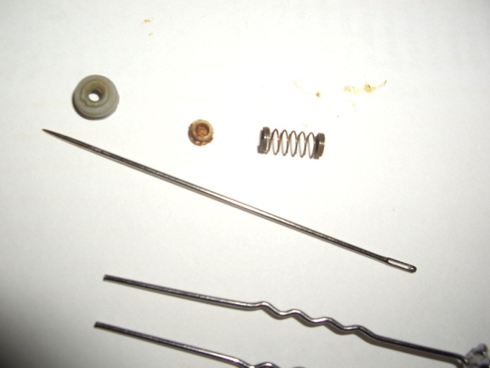

Манжету выковырила (серенькую с дырочкой посередине), а пружинки не видать...
а клапан то как снять? За ней же пружинка?
| Сообщение #37 Отправлено 06 октября 2011 - 14:19
вот смотрите, я вынула манжетку, теперь тыкаю шпилькой в грибочек клапана, но клапан только поднимается и все... А как вытащит клапан, не понятно
Все сделала! ща будут фотки!
Фотка пружинки! Она не блястит! чуть уже того, с ржавчиной как мне кажется, но с точки зрения функциональности - крепкая пока вроде.
Жду ваших дальнейших инструкций, господа!
Пружинку сейчас хорошенько протерла - вроде более менее заблестела. Каррозии явной вроде нет, но она подвержена все таки ржавости, так как налет ржавчины все таки был
