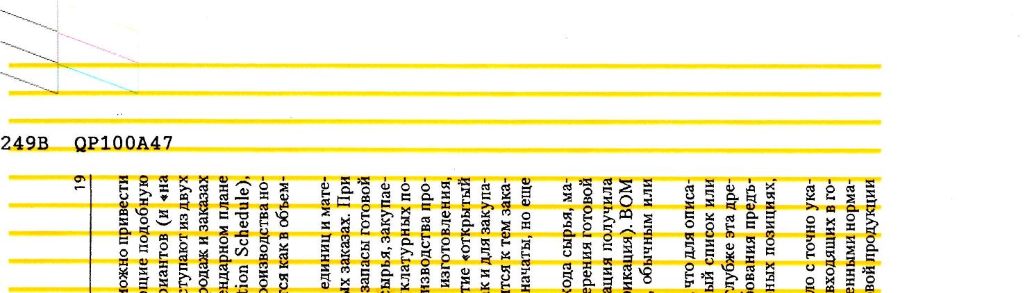

Отсоединить шлейф? :sorry: Сейчас у меня черный и магенда прокачиваются хорошо через прочистку дюз (кол-во уменьшается в доноре), и я так понимаю, желтый тоже должен так же уменьшаться при прочистке... Шлейф нужно желтый отсоединить от картриджа?, и это поможет решить проблему, что при прочистке желтый не проходит по системе? Если честно, я даже с теоретической точки зрения плохо понимаю, почему желтый не прокачивается при стандартной прочистке и это ли является причиной того, что были полоски чере каждый 1 см при распечатке желтого квадрата.
Прикрепила скан распечатки, которую я делала 5 дней назад, там и тест дюз есть. Вместо полос там должен был быть сплошной желтый квадрат, но печатал полосами по всей странице, а теперь, после моих манипуляций вообще не печатает желтым :sorry:
Чтобы проверить проходимость желтого шлейфа, я открыла силиконовую крышечку в картридже и шприцом без иголки высосала немного желтой промывки - она спокойно через шприц забирается и кол-во в доноре уменьшается. А вот при стандартой прочистке - промывка не забирается из донора. (прочисток делала 5-8 раз)

|    Сообщение #6 Отправлено 06 октября 2011 - 09:05   Dmitriy_KZ
из моей практики, на этих принтерах если ПГ начинает гнать, то ее проще поменять чем пытаться реанимировать... цена вопроса около 25$ в АСЦ.

Если у вас даже водные чернила не проходят через ПГ, и промывки не помогают,
то скорее всего ваше спасение именно в этом
Просмотр сообщенияDmitriy_KZ сказал:
Да,belechka, и после замены ПГ поменяйте чернила, скорее всего именно они убили вашу ПГ!
Просмотр сообщенияbelechka сказал:
Может нужно капу промыть через обратный отсос?
Разве что только для того что бы всё оставшееся в ней (капе) г....но засосать обратно в ПГ и ускорить её замену!
Да и не причём здесь капа, не причём она.......
