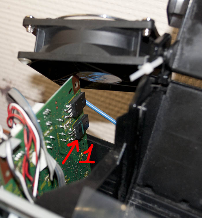

сегодня в очередной раз начал тормозить один из Т50, долго не думая решил попробовать прикола ради поставить кулер над материнкой, не помогло (Т50 начинал тормозить после 20 фото 10*15). Тогда пришлось снять кожух материнки и поставить кулер сверху (фото) после этого принтер тормозить перестал, может быть пока, НО тот элемент что отмечен на фото под номером один, нагревается при печати раза в два сильнее чем тот что не отмечен (температуру мерил пальцем:))... PS сам принтер практически новый...

Транзисторы это...а между ними должен быть термодатчик....экономит Ёпсон на термопасте и радиаторах...
Значит самому надо решать этот недостаток от Сейки.
| Сообщение #72 Отправлено 06 января 2012 - 08:01
значит надо попробовать туды радиатор какой-нибудь пришпилить)
| Сообщение #73 Отправлено 06 января 2012 - 08:03
Ход мысли правильный...
| Сообщение #74 Отправлено 07 января 2012 - 06:48
Кстати когда принтер начал тормозить во время печати (до того как я поставил кулер), я дал ему возможность допечатать, после я сделал сброс двигателя каретки через сервисную утилиту, выключил включил принтер, и сразу же установил кулер на материнку, после принтер какое-то время поработал с кулером (тормозов уже не было), потом я решил убрать кулер - принтер перестал тормозить во время печати (покрайней мере отпечатал 30 фоток без проблем дальше я не стал его мучить) но стал печатать гораздо медленнее ("здоровый т50" в режиме "фото" печатает 10*15 за 24 сек., "пациент" за 38 сек.. У кого какие соображения на этот счёт? Может быть сброс через сервисную утилиту лечит принтер от тормозов, но взамен мы теряем скорость печати?
кстати второй транзистор на "пациенте" греется на 5 фотке до такой силы, что на нём уже не реально задерживать палец больше чем на 1 сек...
