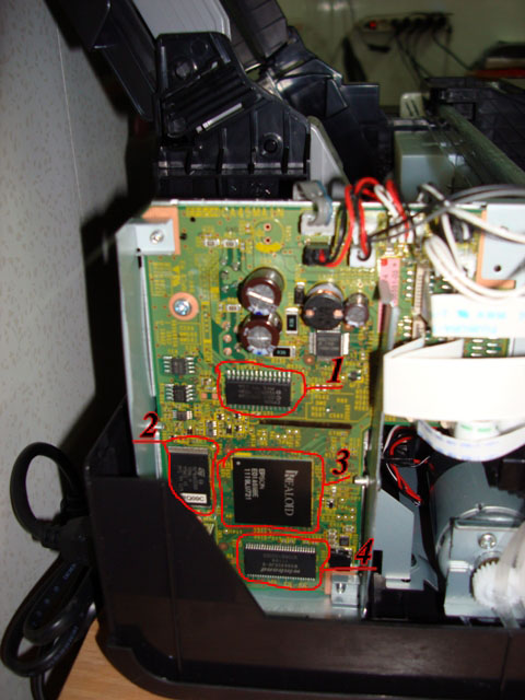

Решил сегодня сделать охлаждение на свой L800! Есть несколько незначительных вопросов после получения ответов на которые продолжу работу и в конце выложу фотки с полным описанием!
После печати примерно 70 страниц с максимальными настройками для простой бумаги принтер как обычно сбавил ход. Перед печатью я у него удалил боковую стенку кожуха мат. платы (на фото) и корпус на место не ставил, в собранном состоянии и закрытой материнкой замедлялся на 50 странице.
Прикрепленное изображение: DSC01819 - копия - копия.JPG
После замедления попробовал пальцем микросхему помеченную на фото единицей - обжог палец, остальные три были обычной температуры, на ощупь 35-40 градусов!
Поставил сбоку маленький комнатный вентилятор, направил на микросхемы - прошло 10 минут, результат ноль, печать медленная!
Приостановил печать, при этом вентилятор дул туда же, оставил минут на 15, затем возобновил печать и принтер продолжил печать уже с нормальной скоростью и отпечатал ещё страниц 40 в таком же качестве, хотя чтобы после замедления к принтеру вернулась скорость, нужен перерыв как минимум минут 40 а лучше час, а иначе хватает на 7-10 страниц и снова замедление! А с обдувом он остыл за 15 и даже после 35 страниц не замедлился!
Хочу напротив платы вмонтировать в корпус высоко оборотистый вентилятор для её обдува, а так как горячий воздух всегда поднимается вверх, то хочу над платой вмонтировать ещё и маленький на выдув, чтобы горячий воздух не задерживался внутри!
Хотя я и написал что микросхема помеченная единицей нагрелась очень сильно а остальные незначительно всё же вопрос задам: Из-за перегрева какой из них принтер сбавляет скорость, ведь охлаждались они все вкуче, и какой из них уделить большее внимание при охлаждении?

|    Сообщение #2 Отправлено 04 октября 2011 - 06:25   DC-AC
По порядку.
1 - IC7 - ASIC, формирующий пилообразное напряжение для управления каплей
2 - IC1 - FLASH ROM
3 - проц
4 - IC2 - RAM
IC7 раскачивает ключи, ток управления ключами я думаю не такой уж большой, а вот частота постоянно меняется, перегрев кристалла может идти по частоте.
Где-то еще спряталась маленькая IC8 - это драйвер двигателей постоянного тока. По логике - она должна греться при форсе и реверсе CR Motor (токи я думаю при этом немаленькие). Как дела обстоят реально - не знаю, нет у меня сейчас рабочего R290/295/T50/T59 чтобы загрузить его на 100 страниц.
А вообще, если поставить маленький но оборотистый вентилятор - какая половая разница, что больше греется, или есть желание сделать трубчатый теплоотвод по примеру ноутбуков ? :biggrin:
|    Сообщение #3 Отправлено 04 октября 2011 - 07:05   Кавказец
Просмотр сообщенияDC-AC сказал:
Я принципе тоже так подумал, но мало ли, проверил, большое спасибо DC-AC!
