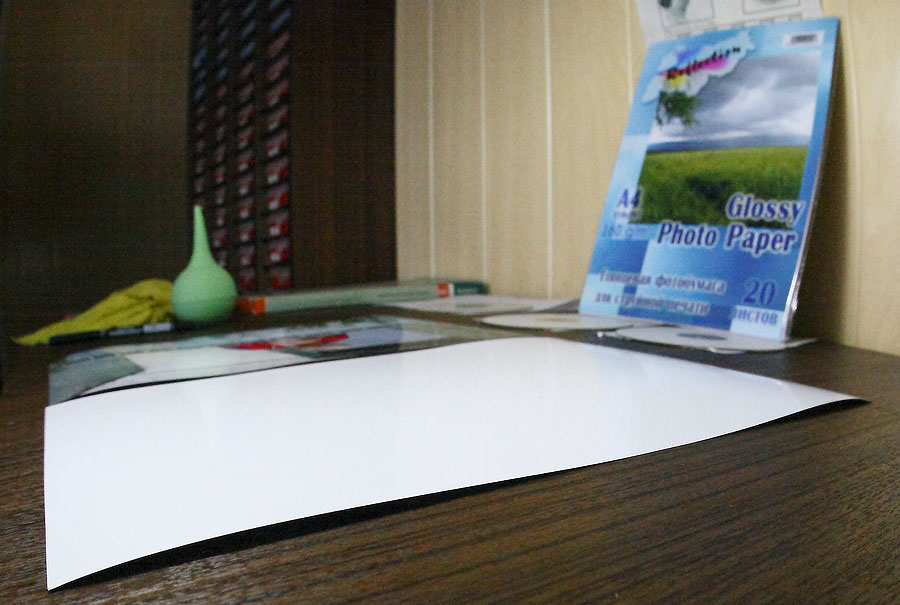

Нам нужно вспомнить простые уроки физики. Однородный материал при изменении влажности не должен подвергаться деформации, если изменение влажности происходит в достаточном временнОм диапазоне для равномерного пропитывания влагой.
Например, если мы капнем каплю воды на обычный ровный деревянный брусок, то (скорее всего) сам брусок останется ровным, а в месте нанесения капли появится выпуклость.
Аналогично с фотобумагами. Если мы наносим водный слой чернил на фотослой, то фотобумага будет изгибаться. Причём, в сторону противоположную от стороны нанесения жидкости. Естественно, ведь верхний слой пропитанный водой увеличивается в размерах из-за набухания. Процесс благотворен при струйной печати. Ведь при выгибании фотобумаги в сторону противоположную ПГ, практически исключается контакт головки с носителем. После высыхания чернил отпечаток должен остаться ровным, или (идеально) таким же, каким он был до печати.
Еще разок: при высокой влажности центр листа фотобумаги будет выше краёв её. Лист лежит на ровном столе печатной стороной вверх.
Вот так, примерно. Чуть далее отпечаток на бумаге. Как видно, его не скрутило. Смело заправляйте такую бумагу в принтер!
