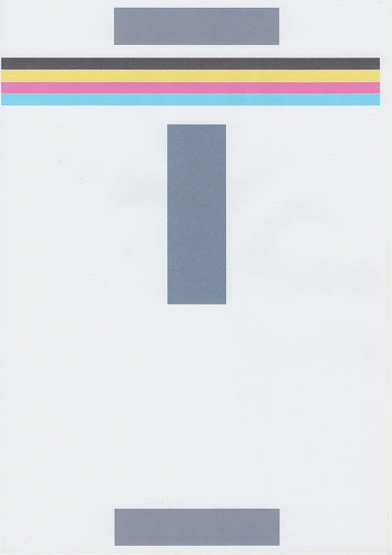

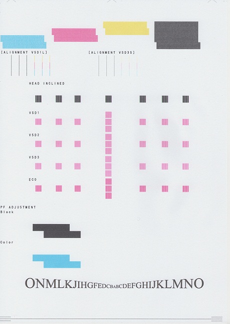

|    Сообщение #23 Отправлено 16 февраля 2012 - 19:18   Nikita1981
Вот распечатал и со сканировал, правда на простой офисной бумаге.
Вот второй скан

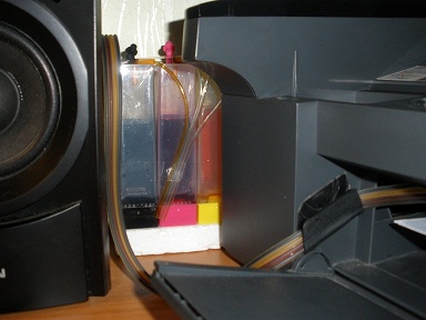

|    Сообщение #24 Отправлено 16 февраля 2012 - 20:20   Nikolai67
Нормально.
Теперь сфоткай установку доноров, чтобы было видно ВО-ки.
|    Сообщение #25 Отправлено 16 февраля 2012 - 20:54   Nikita1981
Вот так -

|    Сообщение #26 Отправлено 16 февраля 2012 - 21:43   Nikolai67
А сразу нельзя было сказать, что доноры кастрированные? Не могут они нормально работать, вот в них и скрыта ваша проблема.

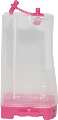

|    Сообщение #27 Отправлено 16 февраля 2012 - 23:40   Nikita1981
Они не ксстрированны. Вы видите заднюю часть.На фото 5мм темнее- это и есть уровень в воздушном отсеке!!!
Присмотритесь.
Когда то давно были у меня кастрированные. Потом заказал на Resetters такие как надо. :-)
  • Прикрепленное изображение: INKTAN_OFIS1_1_big.jpg

|    Сообщение #28 Отправлено 16 февраля 2012 - 23:45   Nikolai67
Понятно. Тогда не знаю, ищите перегибы, переломы, пробки, сгустки, забитые сетки, фильтра и т.п.

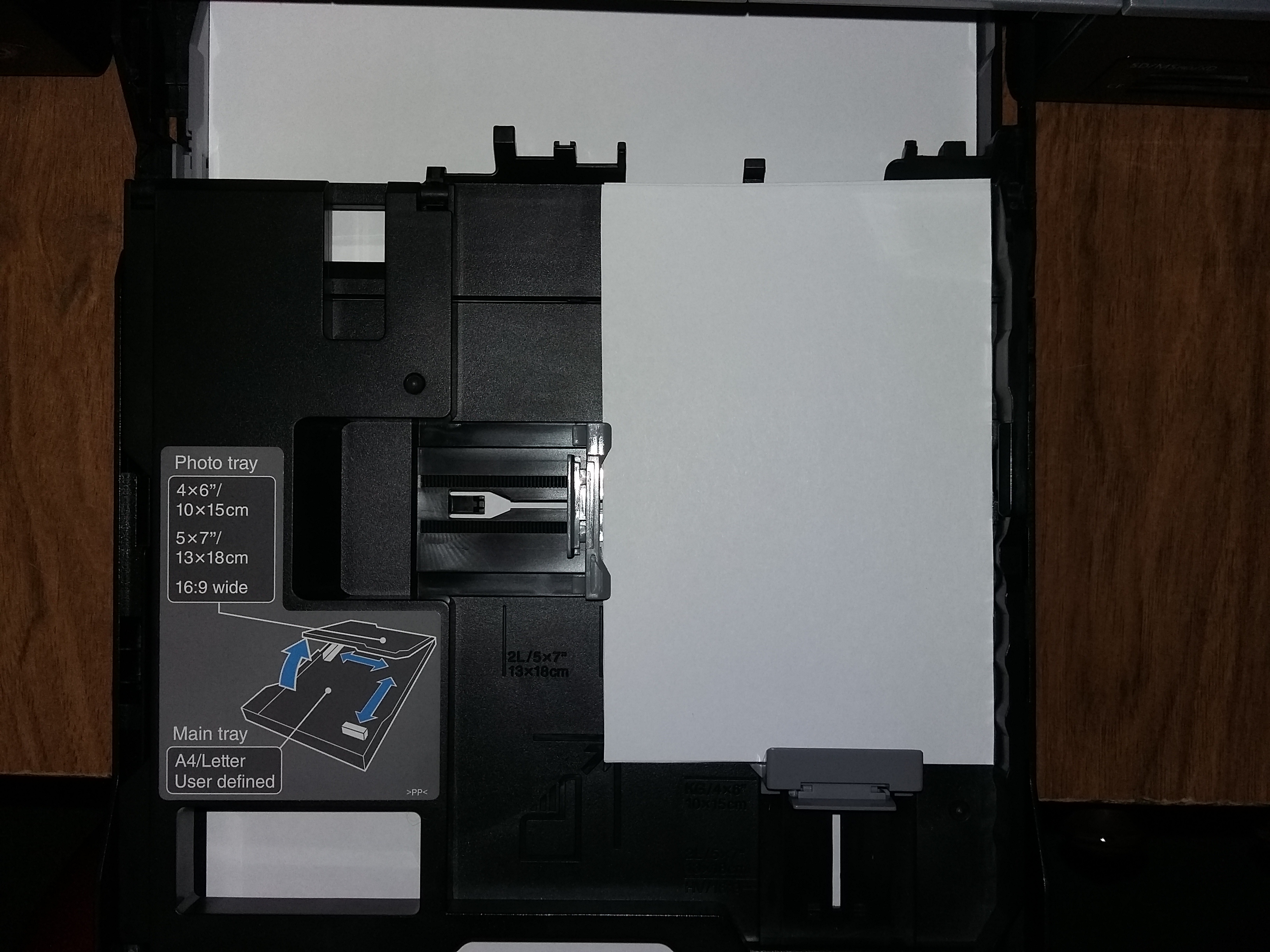

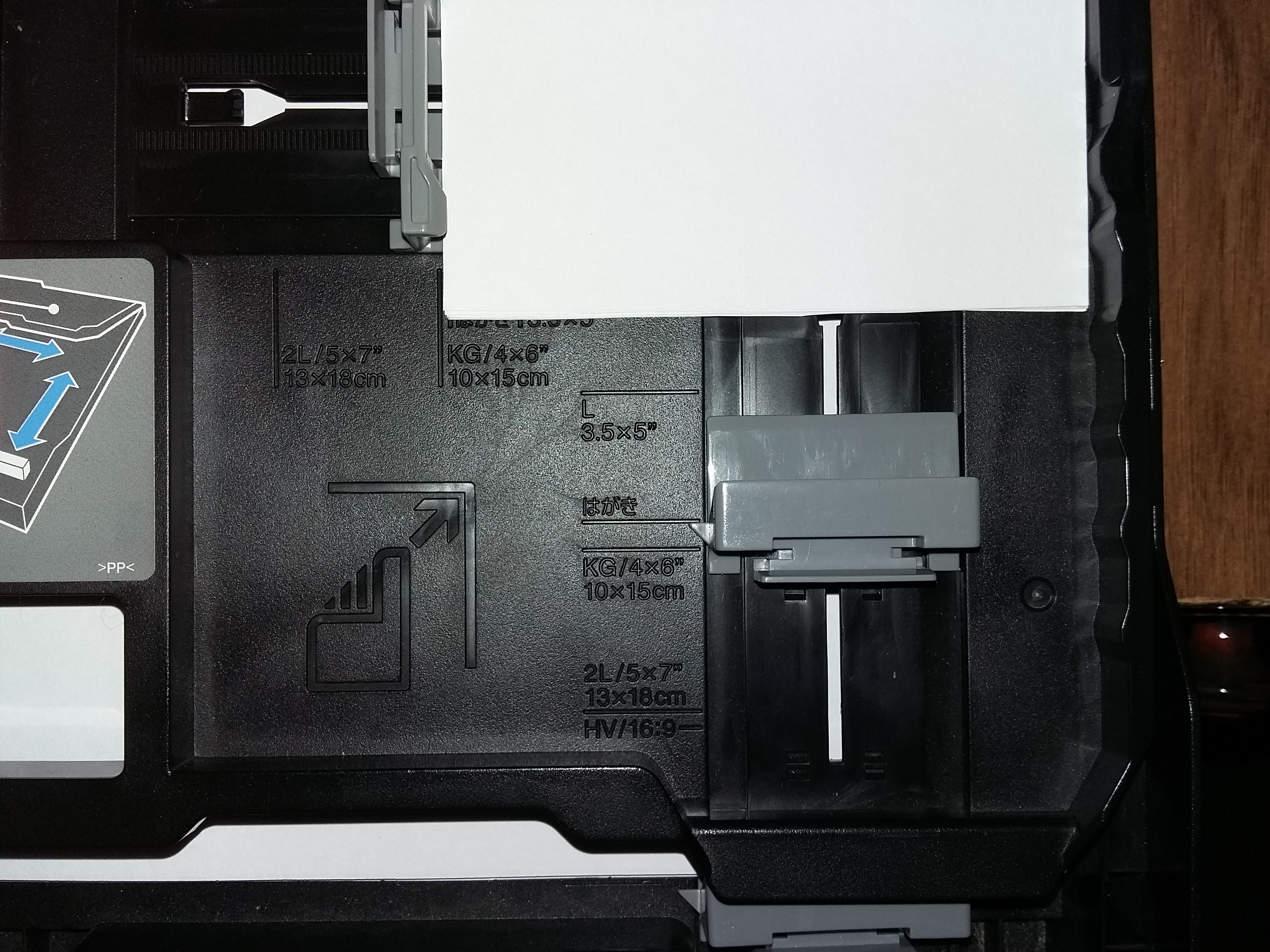

|    Сообщение #31 Отправлено 08 декабря 2015 - 19:00   sanb
По сабжу. Может и поздновато, но кому-то, возможно, и поможет. Принтер TX700W. У меня полоса в конце фотографии исчезает, если подвинуть ползунок на лотке подачи бумаги в положение, обозначенное иероглифами. Родная бумага Эпсон малость больше, чем 100х150мм, и этот ползунок нужно отодвигать в положение "KG 4x6`` 10x15cm". А вот если вырезать листы размером точно 10х15см, то ползунок можно пододвинуть вот в это положение с иероглифами. Вот между этими положения как раз где-то 5 мм и есть. И фото выходит без полосы даже на простой бумаге. На втором фото видно, что бумага размером точно 10х15см соответствует именно положению ползунка с иероглифами, а не тому, которое обозначено на лотке как 10х15.
