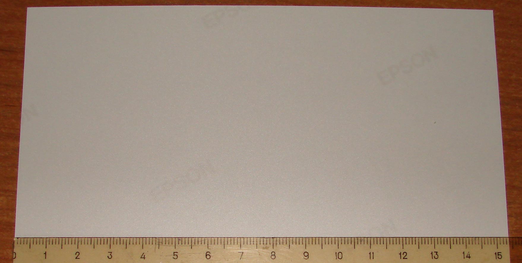

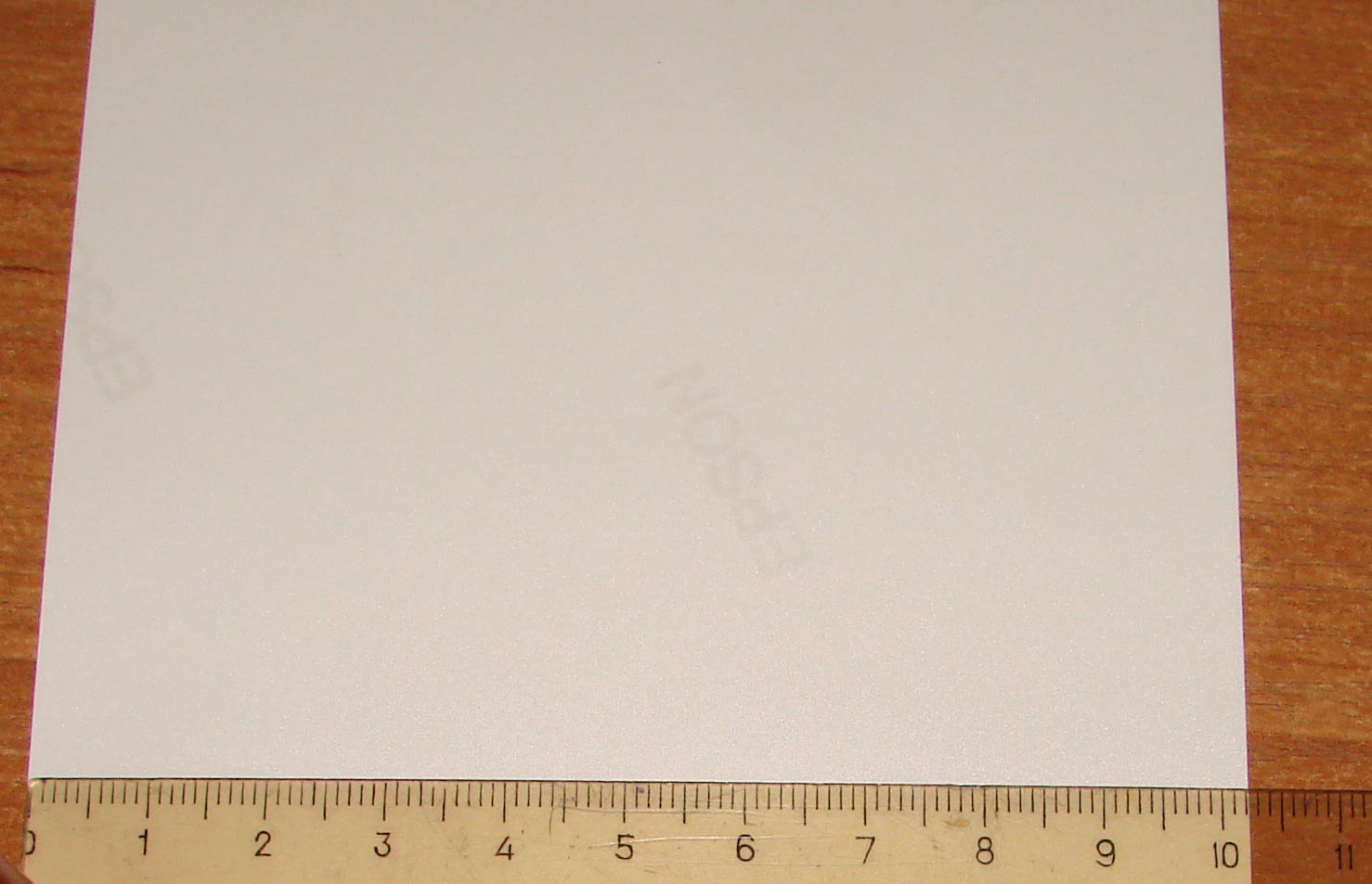

Кстати, бумага Epson имеет размер именно 100*152 мм, хотя обозначается как 10*15.

Эпсоновская фото бумага 102х153
А разве она такого размера?
Просто я проводил эксперимент на бумаге из комплекта поставки, и вымерял её миллиметр в миллиметр специально для наилучшего результата и вырезал под её размер.
А может та которая в продаже и которая в комплекте разных размеров?
