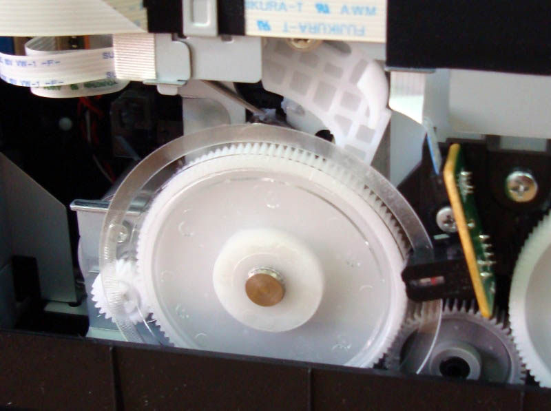

Прошу прощения за переполох, скан дюз и текста отменяется! Проблема была совсем в другом месте.
После долгого изучения отпечатков, отпечатал ещё несколько изображений и несколько страниц текста только разными цветами, и обнаружил что это не полосы, а именно разрыв текста и графики, а конце страницы как будто двоится.
Затем вспомнил, что такая проблема у меня была на T50, после того как немного переборщил со смазкой, и её при печати накидало на прозрачную штуку котрая на фото, разобрал T50, увидел что там всё в смазке. Удалил лишнюю смазку, протёр туалетной бумагой, собрал всё заработало отлично.
Здесь инцидент повторился, только в этот раз я там обнаружил всего три маленьких капли смазки, но этого хватило что бы появились разрывы даже на фото!
Смазку удалил, собрал L800, всё работает!!!

Читая ветку с самого начала, аж бровь дергалалася, дочитав до конца перестала :))))
так и не понял - а на L800, до поломки, смазку сами добавили или нет?
Сам сломал - сам сделал.
3 шт epson L800, epson 7890, осваиваем DNP-RX1
| Сообщение #12 Отправлено 29 сентября 2011 - 13:01
Да сам, я просто все свои новые принтеры смазываю дополнительно сразу что бы потом печатать,печатать и печатать....
Ну в этот раз немного пе-ре-бор-щил! Бывает!!!

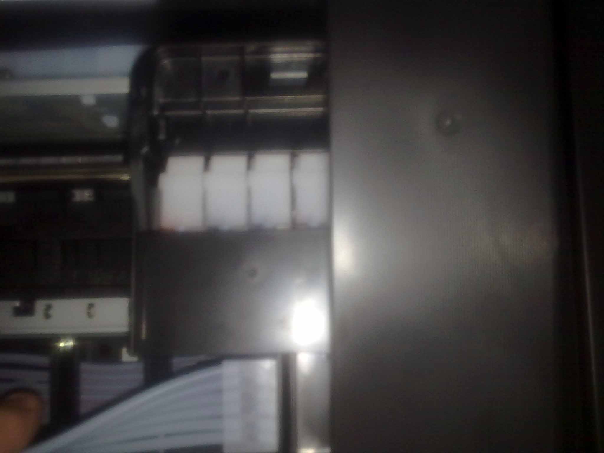

Голова да, а вот каретка нет, она там почти вдвое обрезана.
| Сообщение #17 Отправлено 29 сентября 2011 - 15:32

| Сообщение #19 Отправлено 30 сентября 2011 - 13:20
не врубился - как обрезана?
Вот так.
Фото не очень, но думаю понятно будет что под шлейфом уже ничего нет!
