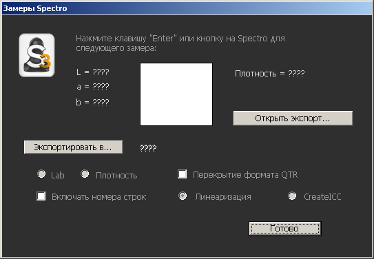

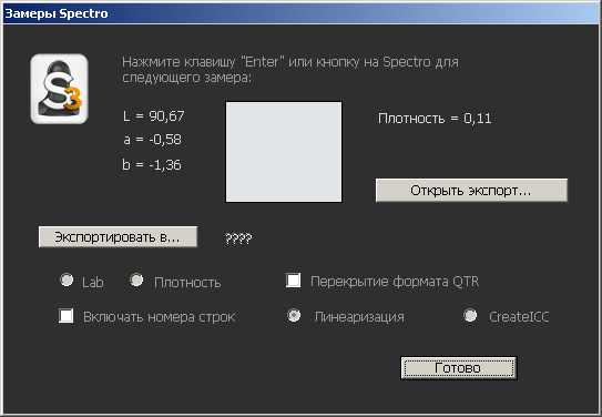

Справки читал и вдоль и поперек. Там ничего нет. А профиль, как я понимаю, создается через цифру. Да. Я хочу создавать себе профили при смене расходных. Да. Я хочу научиться это делать, что бы меня устраивал результат.
На неисправном приборе учиться невозможно. Согласитесь.
Вот я и хочу выяснить. Почему прибор заведомо добавляет в канал "b" в среднем -1,5.
Далее, сейчас после щелчка калибровки (по бумаге или эталону, разницы нет), замере этого же пятна значения скачут в канале ("b" особенно) от -1,10 до -1,82.. если на мишени схожие пятна различаются на порядок меньшим и значениями. Прибор подключен к заднему гнезду USB, работающим в режиме 500ма. При нестабильности по 5ти вольтам 0,002 вольта.
даже на экране заметно добавка синего... Вот два скриншота, до калибровки и после замера этого же пятна..
