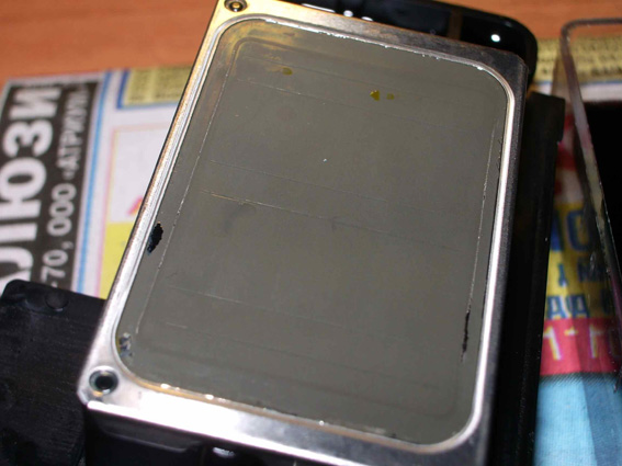

|    Сообщение #43 Отправлено 27 августа 2011 - 09:01   DenCent
Да, кстати, для обозрения фото ПГ моего принтера.(очень-очень крупно)
  • Прикрепленное изображение: IMGP5114.jpg
|    Сообщение #44 Отправлено 27 августа 2011 - 09:05   BadWolf
ахринеть размер фоток без предупреждения.

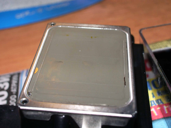

|    Сообщение #45 Отправлено 27 августа 2011 - 09:09   DenCent
еще ракурс
  • Прикрепленное изображение: IMGP5115.jpg
|    Сообщение #46 Отправлено 27 августа 2011 - 12:15   koka
Видел и в худшем состоянии, но работали без проблем.
