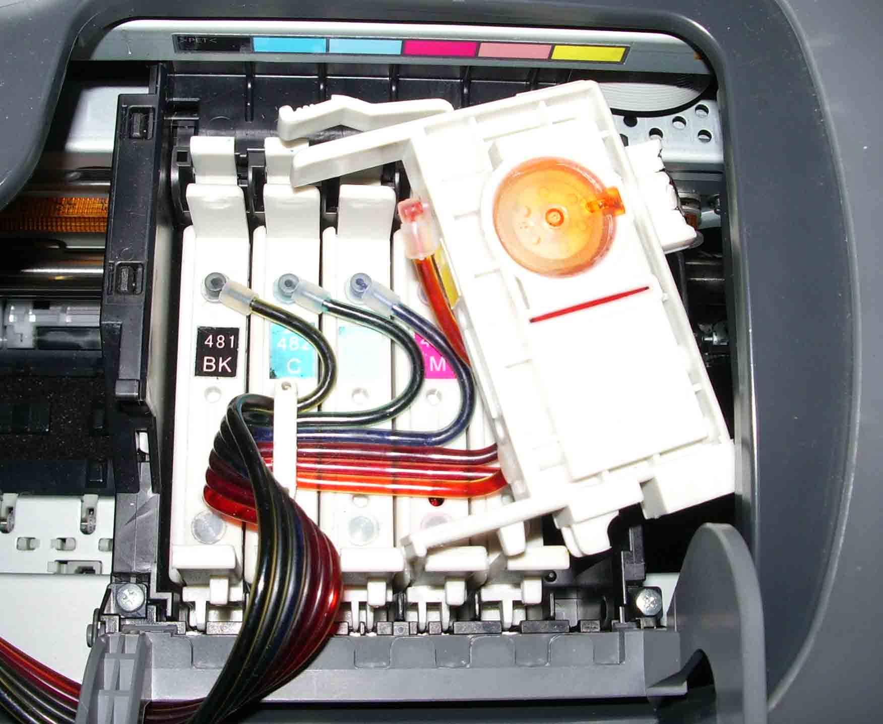

R220 при печати выдает равномерные горизонтальные полосы

как не указывал? ну я то СНПЧ описал в первом посте. А вот конкретно марка - это наверное будет сложно, ибо покупалось в 2008 году (доноры стоят с последней покупки, а картриджи в с самой первой вроде). С названиями наверное трудно, ибо на донорах нет а картриджи сейчас хоть один сниму...
| Сообщение #23 Отправлено 25 августа 2011 - 19:38
Укажите цитатой-ибо невижу...картриджная у Вас али капсульная...ведь в Правилах напИсано-"что стоИт в каретке"...
| Сообщение #25 Отправлено 25 августа 2011 - 19:54
Хе...можно проверить...переклииваем чипы...допустим с циана на блэк, а блэк на циан и переставляем местами картриджи...проверяем печать-оно и покажет...
с капсульной это проще-только капсулы поменять местами...
Вот и локализуем-то-ли в системе проблема (тракт подачи от доноров-шлейф-картриджи) то ли в ПГ проблема.

Можете кстати прокачать\промыть свой чёрный картридж...правда долго рассказывать как...это уж ежели определите, что проблема в картридже-путём подмены...сдаётся мне всё же в картридже трабла...были у мну такие случАи, и именно с чёрным...переделывал всем таким на капсулы.

Все, я приплыл.... ((( выставил картридж когда фотал систему и все, теперь он не может опознать ни один картридж. Ругается, мол, замени. ((( SSC утилита не помогает почему-то никак (до этого она всегда включена была в режиме заморозки картриджей).

я грешу на то, что сам что сделал как-то, когда первый раз памперс сбрасывал. Именно программно. Сброс делал ПО Adj

Как печатать будет. Почему же Вы не сделали этого до сих пор...а полезли делать калибровку...калибровка отвечает за "ровность" вертикальных линий...а полосы горизонтальные...что Вы можете откалибровать при не всех работающих дюзах...по причине их или забития ржой пружинок клапана обратного, или вакуума камеры заполнения в Вашем картридже, или подсоса воздуха через манжету...а в ответе за это что?-правильно система и чернила...
