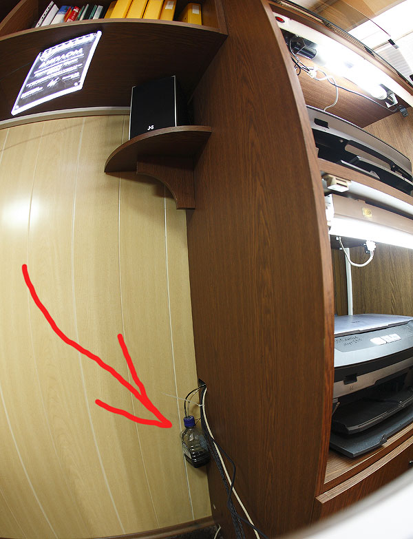

|    Сообщение #21 Отправлено 23 июля 2011 - 10:23   Nikolai67
Просмотр сообщенияATHLON123 сказал:
трубочка вообще была в ведрышке
Где ведро стояло?
И не нужно фотографировать, только для того, чтобы сфотографировать.
Если ждёте от этого форума решение проблемы, то фотографируйте как есть, -истина важнее.
|    Сообщение #22 Отправлено 23 июля 2011 - 15:17   ATHLON123
Прошу прощения, фотографировал для того, что бы показать где находится бутылочка.
Я год или чуть больше печатаю без проблем, ничего не менял, не трогал и вдруг такая засада. Терерь хочу купить капсульную попробовать, сегодня объездил весь город и не нашел, у нас торгуют только картриджными (разными). Обидно хоть головой об стену.
|    Сообщение #23 Отправлено 26 июля 2011 - 12:38   ATHLON123
Всем привет, сегодня привезли капсульную СНПЧ покупали в СуперПринт-Киев комплекта не было для R295, договорился с сервисом, чтоб скомплектовали (правда комплект не полный) сегодня буду ставить.
