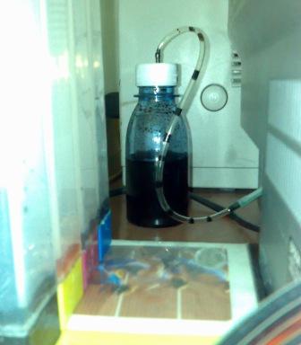

Всем привет. EPSON R295 СНПЧ картридж. слив в памперс выведен в бутылочку 250г., прихожу домой и ..... все доноры пустые баночка полная (маленькая) остальное ....
Всё промыл дистилированной водой, заправил тоже водой - утром таже картина (благо вёдрышко поставил). Подскажите плиз в чем проблема.

Скорее всего 250г. бутылочка просто хорошо "отсосала" чернила у принтера

Школьный курс физики. Как только в выходную трубку помпы попадают чернила, они под действием тяжести медленно перемещаются по трубке до бутылки, вытягивая за собой через головку чернила из доноров. Закрыть воздушные отверстия доноров - на 100% не поможет, поскольку до создания разряжения в резервуарах, что-то успеет вытечь. Вот если система полностью герметична и в донорах совсем немного воздуха... Только такого не бывает никогда.

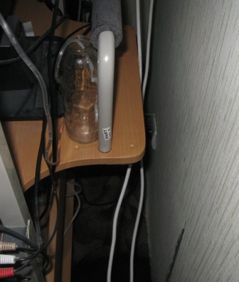

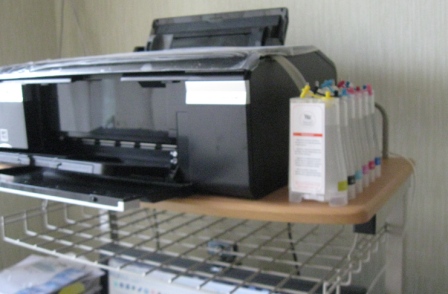

Выложите общее фото принтера, у вас СНПЧ часом не высоко стоит ?

А банка эта где стоит, что то на фото не видно ?

Банка за монитором. Чернила вытекли принтер был включен, а вода вытекла ночью - был выключен.

если банка стоит на одном уровне с принтером, то я вообще без вариантов, как такое могло произойти, при условии что вы уже год его так эксплуатируете.

Банка за монитором
ээээ так наверное надо на уровне принтера баночку поставить то?,я так понимаю монитор внизу?

У меня R295 и Т50 сливают отработку в одну бутылку (полтора литровая из под Миргородской) и так уже более 2 лет, кстати бутылка на полу, соединённо все системами с капельниц, а принтеры на высоте 80 сантиметров. Только один ньюанс, обе капельницы перед самым входом в бутылку завёрнуты буквой S, то есть они идут, после приподнимаются (сантиметров на 10) и проходят через вспомогательную полку стола ПГ, после неё свободно опускаются на ту-же высоту и втыкаются иглами в крышку бутылки (третье отверстие конечно для воздуха). И у ни разу еще ничего не вытекало и не стекало.
Но если у ТС слив стоит на уровне с принтером, то тогда я ХЗ, пусть прикармливает барабашку чтоб не шалил

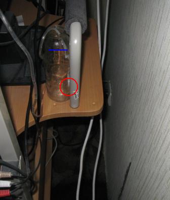

Просто не допускайте чтобы кончик трубки касался чернил в банке.

Добрый день. Уважаемый Dmitriy_KZ, я бутылку поставил чтобы сфотографировать (побыстрому). После того как промыл и заправил дистил.водой трубочка вообще была в ведрышке (ничего не касалась), а утром доноры пусты.
