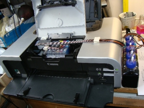

При поролоновом картридже тоже надо балансировать СНПЧ. Если уровень чернил буде слишком низко, чернила совсем не будут поступать. Если слишком высоко, будет перелив, поролон не удержит чернил и будет капать.

ну имеется в виду просто рядом с принтером, на столе.
| Сообщение #23 Отправлено 19 июля 2011 - 20:40
Вместо донора используете емкость с куском поролона?
| Сообщение #24 Отправлено 19 июля 2011 - 21:09
| Сообщение #25 Отправлено 19 июля 2011 - 21:19
Поролон прижимает доноры к принтеру? Так балансировка все равно нужна.
| Сообщение #26 Отправлено 19 июля 2011 - 21:26
просто емкости никогда не пробовал, а вот доноры ставлю от любых СНПЧ, их у меня несколько видов
