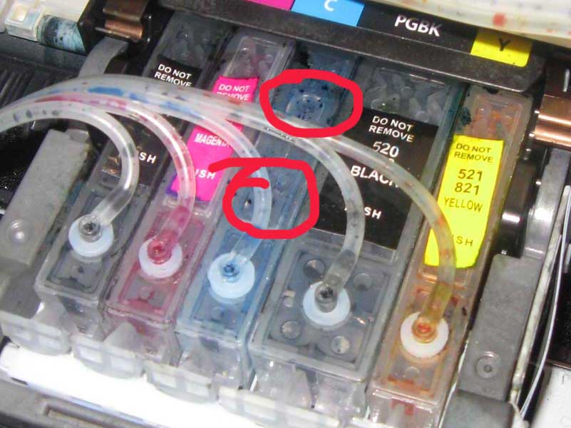

я чайник)
откуда воздух выкачать? из какой дырки? Снимать картриджы обязательно? силиконовых заглушек там нет, т.е. потом обязательно нужно обратно заклеить дырки? ниче что скотчем? :) ( без иголки? чтоб вплотную было?) или вообще из самих банок через фильтры? где то была тема, но я все равно не понял откуда выкачивать, т.е. просто воткнуть шприц и тянуть воздух ? :D. В сам картридж нужно будет доливать? покуда? :) ( они полностью пустые)

3 цвета сами прошли ( после прочисток головки), а у 2х затор и при печати не сосет, так, видно что пытается ) по маленьку))
или нужно шприцом без иголки оттуда где чернила идут у картриджа? ( тогда какие дырки закрыть?

ГостьAndrey_SP_*
Шлейф к картриджу подсоединяется через г-образный штуцер и уплотнительную втулку. Отсоедините штуцер от картриджа, присоедините его к шприцу и подтяните шприцом чернила. Пережмите шлейф зажимом, отсоедините шприц и вставьте штуцер в картридж, уберите зажим. Также посмотрите, есть ли чернила в картридже и, при необходимости, дозаравьте его шприцом с иглой.
|    Сообщение #6 Отправлено 13 июля 2011 - 09:53   Balladorn
за 1 вдох там не вытянуть он лезет обратно ( разве что, постоянно зажимать, но с тем же успехом можно просто доноры повыше поднять и полезут разом, опять же все зальет)

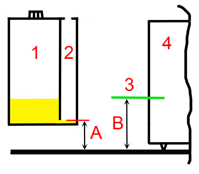

|    Сообщение #7 Отправлено 13 июля 2011 - 10:45   aaaa
Нельзя доноры поднимать - опускать наугад. Есть вполне определеныи уровень балансировки.
|    Сообщение #8 Отправлено 13 июля 2011 - 17:58   Balladorn
на уровне принтера нормально работал....просто если подтягивать, даже когда трубку обратно в картридж вставляешь чернила обратно ползут вобщем там по пол шлейфа пустые
|    Сообщение #9 Отправлено 13 июля 2011 - 20:55   aaaa
А я так наивно полагал, что человек в курсе про уровни А и B... А у него только уровень принтера.
Бывает и хуже, тут недавно в другом форуме один написал: ,,не знал до недавнего времени что принтеры надо чем-то заправлять" :rofl:
  • Прикрепленное изображение: uroven.jpg
|    Сообщение #10 Отправлено 15 июля 2011 - 08:23   doodie
Я на своих доливаю картриджи так:
в донорских емкостях закрываю все заглушки
вытаскиваю весь блок картриджей и ставлю их выходными соплами вверх
снимаю на донорах заглушку куда вставляется воздушный фильтр и шприцем закачиваю воздух до тех пор пока картридж не заполнится
ставлю заглушку на место
повторяю для каждого цвета
ставлю картриджи на место
открываю на банках затычки, ставлю на месчто фильтра
а вообще сколько пользуюсь снпч на кэнонах, так столько недоволен конструкцией картриджей в них, всегда снимаю и переделываю оригиналы

|    Сообщение #12 Отправлено 17 июля 2011 - 09:52   Balladorn
doodie, ваш вариант помог
