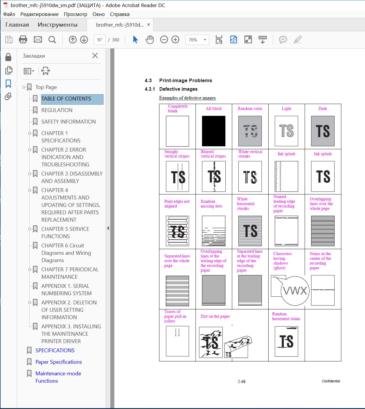

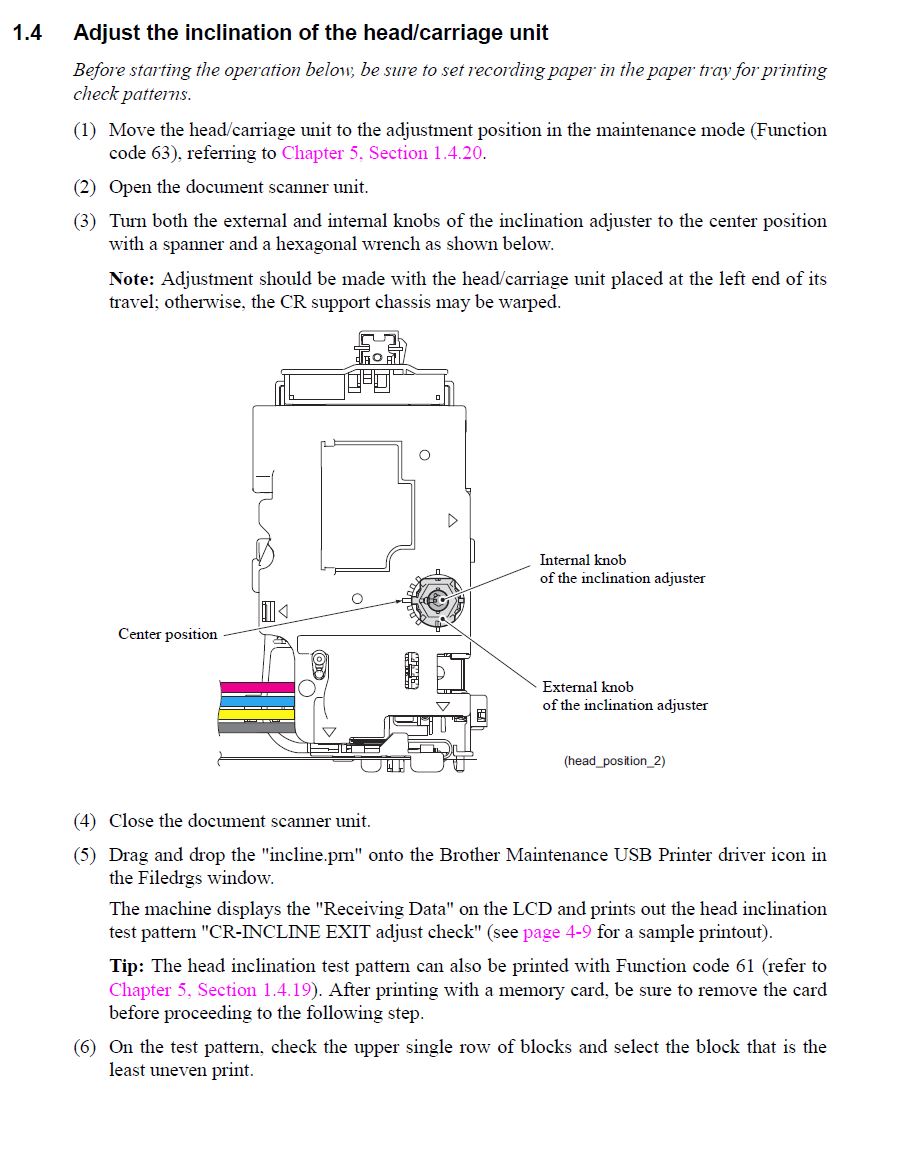

Думаю, всё понятно на рисунке
Некоторое время назад ковырялся в струйнике бравер, там на каретке "винтик" есть, если я правильно понял, этот винтик корректирует "перпендикулярность" рядов дюз относительно оси движения каретки.
При вращении этого винта визуально ничего не меняется, вероятно там ловятся "сотки"
Если кто по инглишу дует ))
Прикладываю скан страницы мануала, мануал можно скачать по ссылке, далее в "акробате" можно переходить по ссылкам в тексте документа.
Сервис мануал бравер
