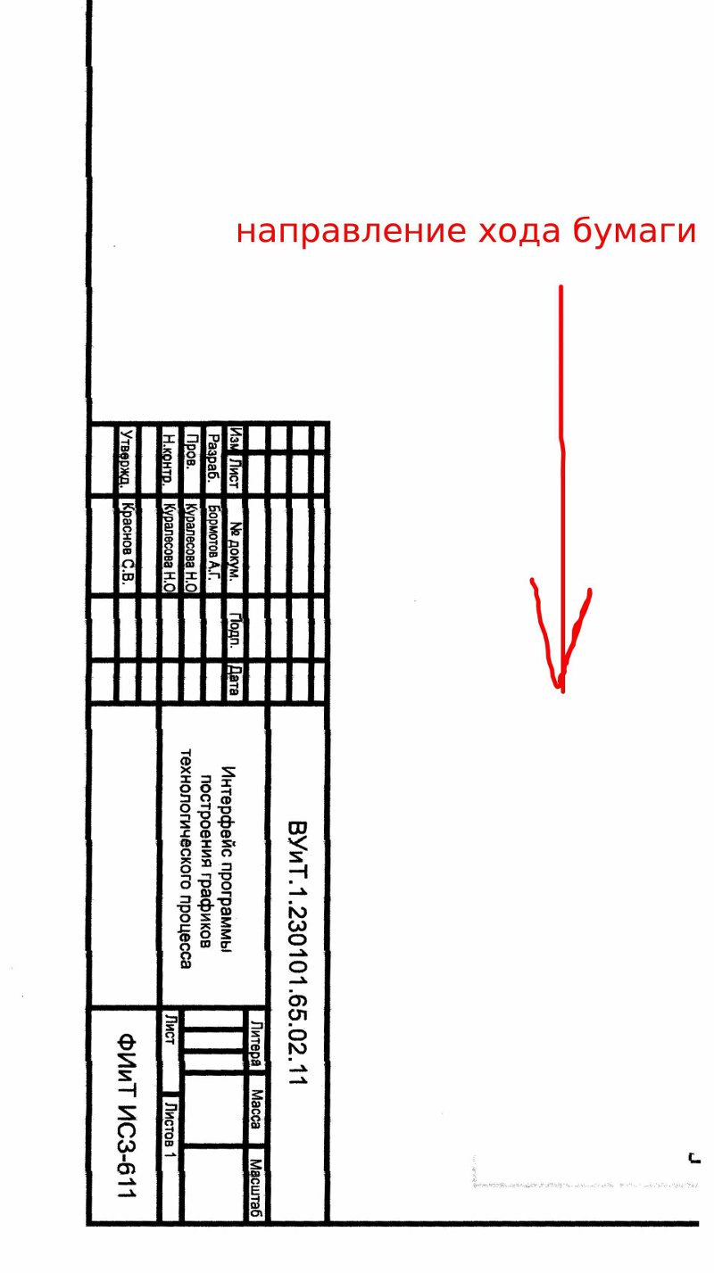

Имеются 3 плоттера - 110+ и два 111
Все они практически идентичные, только 110-й без рулонной подачи.
На одном из 111-х с самого начала обнаружилась проблема при печати на FAST. Линии скачут через каждый проход каретки примерно на пол миллиметра - некоторым студентам не нравятся такие чертежи:) На NORMAL печатает ещё более менее (хотя если присмотреться-то можно разглядеть небольшой сдвиг). Калибровка не помогает. На втором таком-же плоттере все ОК, шпарит ровно.
В прошлом году в сезон на 110-м тоже была такая проблемка, но она ушла как-то сама собой. (толи из-за того что головки постоянно менял...)
Где искать косяк? Возможно ли както настроить принтер, чтоб он стал печатать ровно?
HP Designjet 111 печатает "лесенкой" калибровка не помогает:(

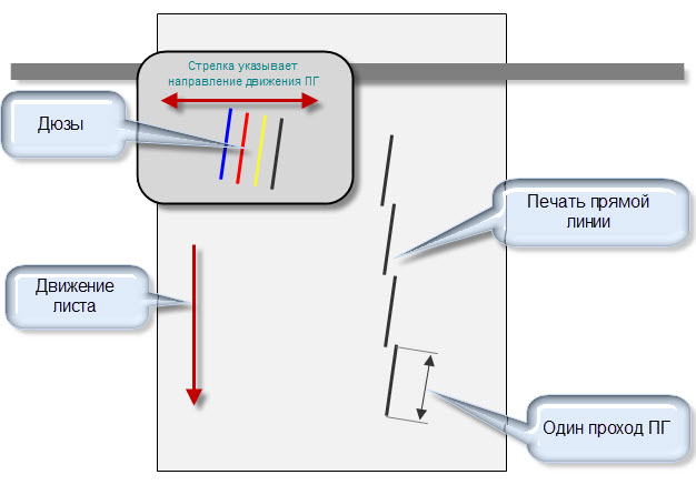

| Сообщение #9 Отправлено 23 января 2012 - 20:39
ПГ криво стоит. Я не знаю как она там крепится, регулируется, но нужно её развернуть.
| Сообщение #10 Отправлено 23 января 2012 - 20:44
В какую сторону? Что вообще значит развернуть? И где искать регуляторы эти? Каретка криво стоит? Ведь голов там четыре...
| Сообщение #13 Отправлено 23 января 2012 - 22:02
Там головка из себя представляет небольшую пластмассовую коробочку
накаких механических приспособлений для регулировки поворота головки там нет
посмотрите на видео http://www.youtube.c...d&v=5gw75SxfMRE
после замены печающей головки необходимо сделать выравнивание головок через System Maintenance Utility
печатается лист А3, весь вот из таких же полосочек черного цвета шириной с головку
потом надо извлечь лист перевернуть его и вставить обратно в принтер стрелками вперед и нажать ОК
потом он лист этот возит туда сюда рассматривая разноцветными светодиодами и через некоторое время выплёвывает - типа всё выровнял головки
только эта процедура нефига не помогает
хотя Nikolai67 интересную идею выдвинул, может туда зубочистку вставить :)
займусь на выходных, потом отпишу

Провозился вчера весь вечер с этими ступеньками
подкладывал под черную головку бумагу свернутую в несколько слоев
нечего не меняется. Невозможно регулировать положение головки в каретке.
может из другого плотера головки местами поменять?
| Сообщение #18 Отправлено 25 января 2012 - 21:59
не уверен на 100%, но вроде я пробовал другую головку ставить... Результат не менялся.
Да и я так понял, что нужно менять не положение головки, авсей каретки, т.к. не только черный кривит, но и цветные тоже головы лесенкой печатают.
| Сообщение #19 Отправлено 26 января 2012 - 12:45
По направляющей каретку перемещает зубчатый ремень. Опирается на направляющую она своими краями через прокладки из какого то мягкого материала напоминающего очень плотный толстый картон, проклаки эти пропитаны смазкой и держатся в каретке за счет прижимных пружинящих шайб из стали. А верхней стороной еще в ондной точке опирается на профиль из алюминия. Так что ровнять там особо нечего. Разве что попробовать заменить эти прокладки, но взять то их тоже негде. Я когда каретку менял там прокладки новые были и что толку.
Ну если цветные делают ступеньки такого же размера что и черный тогда может есть смысл заменить прокладку с одной стороны, или хотя бы перевернуть ее.
