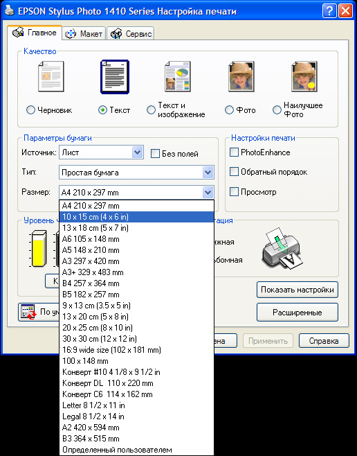

Просмотр сообщенияGabrusenko сказал:
да? а скрин есть?
Жесть. Вы меня что, за идиота считаете, требуя скрин, сами демонстрируя скрин от 220 Эпсона?..
Зацените:
Прикрепленное изображение: 01.jpg
Dmitriy_KZ
Да не соглашайтесь, ептиль. 80% рынка совместимой бумаги - Ломонд. Ваше несогласие - глас вопиющего в пустыне.
Всего-то нужно сделать правильный выбор бумаги
Многие печатают из стандартной утилиты Эпсон, которой по барабану что вы там выберете. Она сама предопределяет настройки. Последняя версия этой проги весьма удобна и в ней есть все, чтобы нормально и без заморочек выбрать необходимые фото, убрать красные глаза, подвинуть как надо изображение и все это распечатать в выбранном режиме.
Речь идет лишь о том, чтобы принтак глотал ЛЮБУЮ бумагу независимо от того, каким интеллектом располагает человек, пользующийся им.
Развели тут демагогию - зачем, ваще непонятно.

Действительно, это есть в настройках, пока не прочитал данную тему никогда не обращал на это внимание, даже сейчас попробовал, потому как тож, е столкнулся с этой проблемой, мой 1410 не допечатывает по 5 мм, правда через раз. попробовал, но вот беда, когда ставишь формат А6-невозможно печатать без полей, увы, завтра буду делать флажок ))

Приобрели принтер Epson 1410 и, как многие здесь, столкнулись с проблемой печати на бумаге формата 10*15. Принтер оставляет край в ~4-5 мм недопечатанным. Все перечитали. И про доработку датчика и про разнообразные форматы, которые якобы не подходят и на сколько то мм меньше или больше. А истина была ближе... Причина в драйверах, точнее в последовательности отправки на печать. Нужно выбрать тип бумаги, формат, а ТОЛЬКО ПОСЛЕ ЭТОГО установить галочку "БЕЗ ПОЛЕЙ". и вуаля... Теперь печатаем 10*15 без полей.
