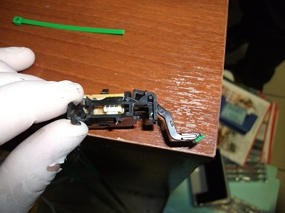

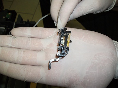

Вобщем нарастил флажок на Epson'e 1410. Пробовал воспользоваться советом с 1/3 части гелевой ручки, но на мой взгляд получилось не очень надёжное крепление. Вот как выглядит в стандарте:Прикрепленное изображение: DSCF0005123456.jpgЯ воспользовался стяжкой/пластиковым хомутиком:Прикрепленное изображение: DSCF002012.jpgПриклеил его с выступом на 2 недостающих мм. Но это тоже не прокатило... В образовавшийся уголок закусывалась бумага и застревала, нужно было как-то убрать этот уголок... И тут я воспользовался тонким скотчем! просто обмотал вокруг, как это мы обычно делаем изолентой и заподлицо со стяжкой лишний скотч подрезал тем самым устранив уголок мешающий прохождению бумаги! Но вот косяк, не поверив в эту идею я не сфотографировал результат, а зря... Всё работает замечательно! Получается хомутик нужен для жёсткости, что бы скотч не сгибался!!!

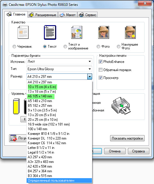

Между прочим, в драйвере принтеров Эпсон, при выборе формата бумаги, бумага формата А6 описывается как "10х15 см (4х6 in)" - и заметьте, что 10х15 см это совсем не 4х6 дюймов, если точно считать в мм, так кто кого пытается обмануть?
Не понимаю, что тут еще обсуждать.
|    Сообщение #17 Отправлено 21 июня 2011 - 05:36   Gabrusenko
да? а скрин есть?
Отдельно хочу обратить внимание на то, что я крайне "за" подобные переделки и модификации принтеров. Просто не нужно при использовании принтера в режимах, не предусмотренных производителем, делать удивленное лицо и кричать, что сейко идиоты и принтеры делать не умеют, а все производители бумаги только и думают как нас обмануть.
