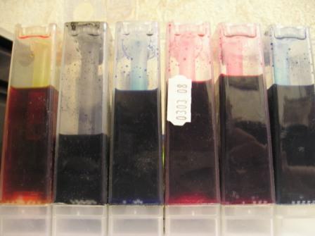

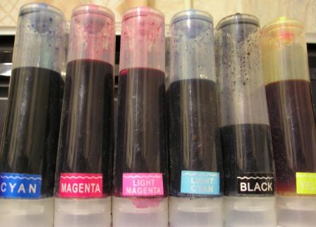

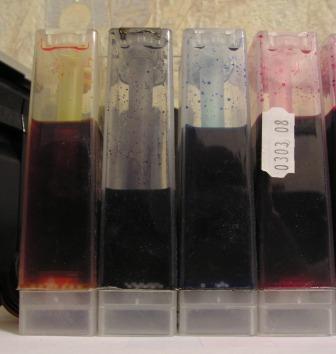

|    Сообщение #25 Отправлено 02 июня 2011 - 09:03   Kire
А там точно есть клапан на конце? Так как вчера продул ВО и на конце, по моиму, только маленькая дырочка. Вот ещё фото доноров.
Прикрепленное изображение: P1010024.JPG
Прикрепленное изображение: P1010025.JPG
Прикрепленное изображение: P1010026.JPG
На третьей фотографии уровень черного (второй слева) соответствует концу трубки ВО. Как мне правильно сделать балансировку, от какого уровня? От конца трубки ВО или от верхнего уровня краски? Кстати, еще хотел спросить, можно ли и нужно ли отсасывать воздух из картриджей (у меня ж в каретке стоят картреджи и к ним идёт шлейф от доноров) через отверствия с клапаном (так понимаю для эого они там и есть)?
Спасибо всем за ответы.

|    Сообщение #27 Отправлено 02 июня 2011 - 10:52   aaaa
Просмотр сообщенияKire сказал:
От конца трубки ВО
Да.
|    Сообщение #28 Отправлено 02 июня 2011 - 11:06   Nikolai67
Точнее будет так: От верхнего уровня чернил в ВО.
|    Сообщение #29 Отправлено 02 июня 2011 - 12:34   aaaa
Согласен, Nikolai67.
Так как в таком доноре ни черта его не видно, правильная балансировка почти невозможна.
