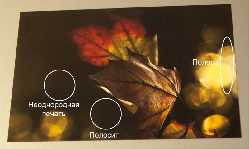

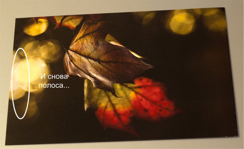

Где-то около 2-х лет был преобретён принтер Epson R290. На него сразу было установлено СНПЧ от WWM. Вроде всё работало отлично. Качество фотографий устраивало на "Фото" и очень радовало на "Наилучшие фото". Сейчас же возникла проблема ухудшения качества печати. При печати в режиме "Фото" качество вообще ужасное, а в режиме "Наилучшие фото" печатает как раньше в режиме "Фото". Плюс ко всему появились по краям полосы фиолетового оттенка, которые бывают при печати в двух режимах. Использую сейчас чернила и бумагу фирмы Ломонд. В режиме фото стало очень плохое разрешение, тоесть нечёткие лица и мелкие детали. Также в режиме фото получается неоднотонный фон, а как бы пятнами. Скан фотографии напечатанной в двух режимах прилагается. Капу чистил, игрался с уровнем установки резервуаров - ничего не помагает. Кто что посоветует? Использую стандартные профили. На фото отмечены все нюансы.

Наилучшее фото
Прикрепленное изображение: 2_800.jpg
Кстати, сейчас заметил, что после прохождения определенного времени неоднородность прошла, может это просто краска стала дольше высыхать? Просто такого раньше не было. Пользуюсь бумагой Lomond Glossy Photo Paper 230 г. При печати выбираю тип бумаги Glossy.
