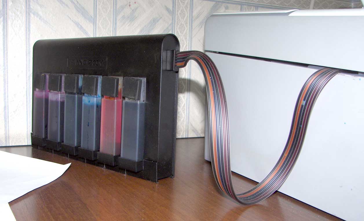

Dorton,
Эксплуатирую полтора месяца - печатает. Даже воздух из трубок сам собой начал уходить (см.фото)
Правда, наверное, снова до прокачки чернил :give_rose:
Ответа от тех.поддержки так и не дождался.
Мои советы:
1) При заправке нельзя ложить горизонтально и трясти
2) Чтобы чернила полностью заполнили картриджи с авточипами лучше сделать так: сначала залить чернила в ёмкости, поднять их выше картриджей и через отверстие для подачи чернил в печатующую головку отсосать воздух при помощи шприца.
3) Дозалить чернила и установить эти резиновые пробки.
Уровень чернил жёлтого - лезет вверх, это я перестарался с заливкой :pardon:
  • Прикрепленное изображение: снпч.jpg
|    Сообщение #22 Отправлено 01 июля 2011 - 08:37   Dorton
Не совсем так, мне ответили на следующий же день из техподдеожки...в общем так, заправляется она лежа, до черного корпуса, резиновые заглушки, как и предполагалось для транспортировки, а пластиковые задвижки, которые надеваются на заправочное отверстие, и есть что то типа фильтра, которые перекрывает, НО НЕ закрывает отверстие, через него и подается воздух вместо ушедших в работу чернил. Отверстия должны быть ОТКРЫТЫМИ!!! Ибо больше отверстий в СНПЧ нет! Предложил им модернизировать)) установить фильтра вместо колпачков, чтобы не объяснять клиентам, на сколько должно быть открыто отверстие. Но и колпачков у меня не оказалось, только резиновые заглушки, не комплект в общем, вернем ее. И еще, как я понял, дальний отсек, невидимый который, он под чернила, там же и штуцер для забора оных, а передний для воздуха. Путем всасывания воздуха, из этого отсека постепенно откачиваются чернила, как и в классической модели, при заправке, нужно добиться наименьшего уровня чернил в этом отсеке. Если же при эксплуатации закрыть отверстие, то воздух попадает в шлейф через ПГ, не иначе! А при подкачке чернила, снова протекают в дюзы, тем самым ПГ постоянно завоздушена и голодает чернилами. Могут быть проблемы.

|    Сообщение #25 Отправлено 03 августа 2011 - 10:20   Dorton
СНПЧ я так и не стал ставить эту, вернули) Резиновые заглушки нужны, для транспортировки, зачем рисковать! Рабочее положение ее СТОЯ! Заправлять ЛЕЖА! Заправил, чернила подкачал в картриджи, или чего там у тебя, еще долил до уровня корпуса, и немедленно и не быстро, чтобы чернила не выплеснулись, поднимаешь ее. А сами отверстия закрыть задвижками, оставив щелочку...чернила обратно не должен гнать, если только принтак HP office какой то, не помню, у него внутри свой насос и шлейф под чернила, а картриджи фронтально перед тобой втыкаются, он ваще как то странно работает...вот он может гнать обратно чернила...и вроде как это нормально...хотя хз...

Всё как ты и описал - принтер "Всё в одном" и насос со шлейфом присутствует.
Работает и ладно. Эксплуатирую в горизонтальном положении (поднял до уровня картриджей), т.к. чернила гонит и так и эдак. Зато в горизонтальном положении чернила в картриджи перетекают, а в вертикальном нет.

Странно конечно, что в вертикальном положении чернила не текут в картриджи, это наверно из-за затруднения всосать порцию воздуха взамен ушедшим чернилам. А лежа чернилам ни что не мешает и они самотеком текут. Ну раз работает, тогда не трогай, оставь так))
