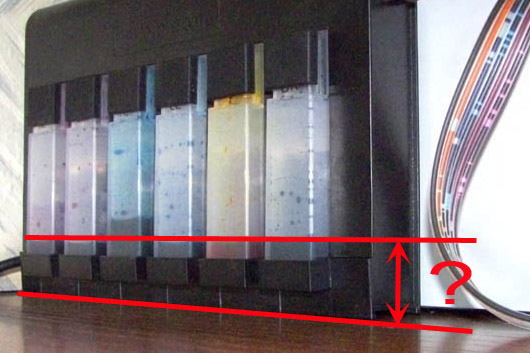

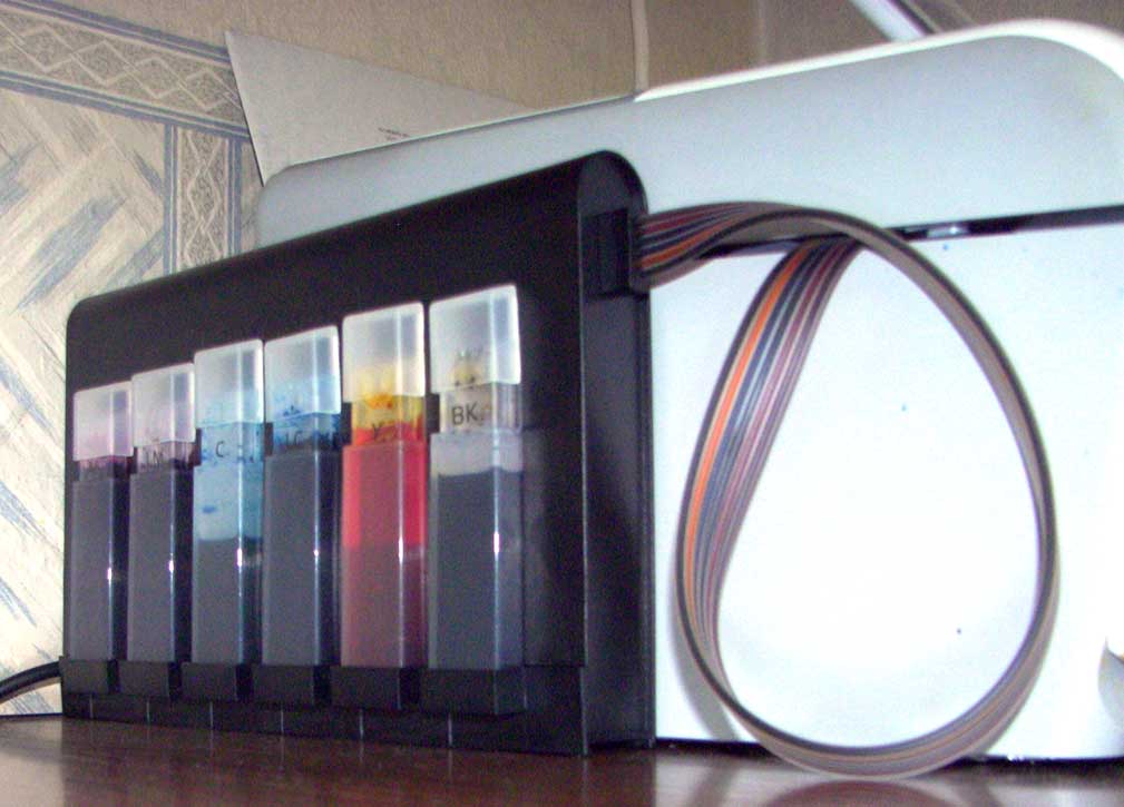

Недавно установил эту СНПЧ на МФУ HP Photosmart C5183 (ставил в первый раз, после установки все дюзы работают, цветопередача не изменилась, по крайней мере на глаз. Какие чернила использую водорастворимые или пигментные не знаю. Марка - oliphant ink, на этикетке написано: 0060177)
В интернете не смог найти описание установки и на диске, который был в комплекте, нет инструкции. Возникли вопросы (по форуму тоже не нашёл):
1) Для этой СНПЧ воздух в трубках подающих чернила нормально? Если нет, то как исправить?
2) Когда принтер закачивает чернила из картриджей, то сначала чернила движутся в картриджи, а потом обратно - это правильно?
3) Если положить горизонтально эту СНПЧ, то чернила перельются куда-то, а в видимых ёмкостях будет воздух - это нормально? Или лучше так не делать?

Какая разница какой уровень? Чернила идут по шлейфу с воздухом. Там подсос воздуха как со стороны доноров, так и со стороны картриджей.
| Сообщение #6 Отправлено 27 мая 2011 - 12:02
Да, полный беспорядок, не помню, когда видел фотку, где в шлейфе столько воздуха.

| Сообщение #7 Отправлено 27 мая 2011 - 14:54
Видимые ёмкости - воздушные отсеки или чернильные? Я не знаю (инструкции нет).
Может кто разбирал такую СНПЧ?
Если чернила переливаются (залил 50мл) значит там есть ещё ёмкости, осталось узнать какие?
Если снять картриджи и шприцом отсосать воздух - так можно сделать чтобы убрать воздух?
А картриджи всегда должны быть полными без воздуха?
Рабочее положение этой СНПЧ вертикальное или горизонтальное?

| Сообщение #9 Отправлено 28 мая 2011 - 06:26
А то теперь последний ваш вопрос просто валит с ног.
Читал я FAQ - про эту СНПЧ ни слова. И поиском пользовался - тот же результат. Если у тебя есть полное описание этой СНПЧ - скинь ссылку, буду рад.
А что внутри этой чёрной коробки? Как она устроена? (корпус неразборный)
Чисто логически - понятно что есть ещё ёмкости внутри, опять логически - раз отверстие одно, значит эта ёмкость чернильная, т.к. заливать чернила больше некуда. Опять же - это отверстие герметически закрывается резиновой пробкой - а все СНПЧ про которые я читал имеют воздушное отверстие. В этой коробке его нет.
Ну и каков тогда принцип действия этой СНПЧ?
| Сообщение #11 Отправлено 28 мая 2011 - 09:18
Почему не спросить там, где было куплено это чудо?
Да, чудо... Первый блин комом. Сначала купил, установил, а потом начал думать
Пойду поищу фирмы где занимаются установкой СНПЧ и поспрашиваю у мастеров.

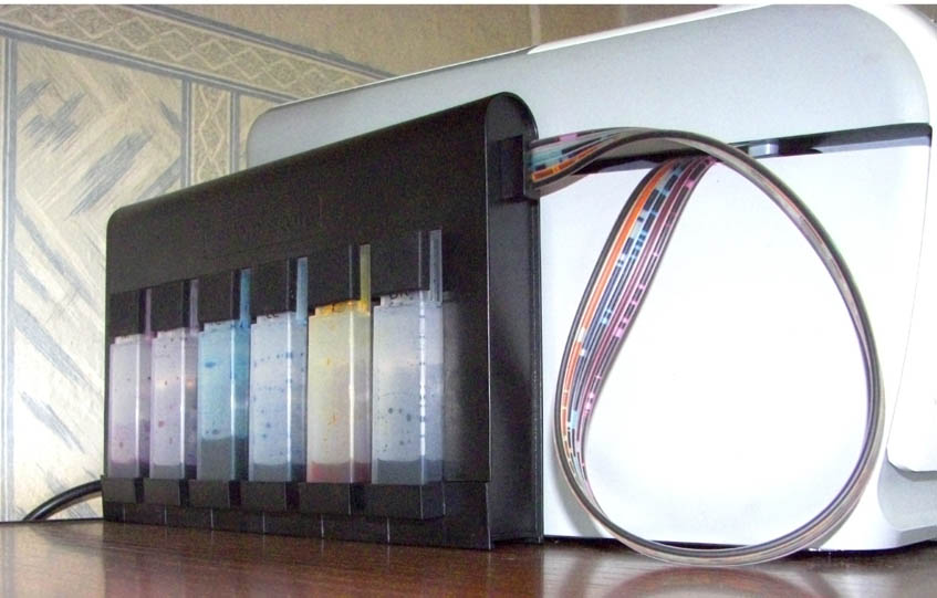

Сегодня избавился от воздуха в трубках, снял резиновые пробки. Когда снимал пробки, чернила из скрытых ёмкостей обратно в видимые перетекли. Значит было разреженное давление.
Резиновые пробки снял, может так обратно чернила перетекать перестанут.
Принтер печатает хорошо, даже цветокоррекцию делать не пришлось (буду искать описание принципа работы моей МФУ-шки).
Повезло. Посмотрим как дальше будет. Жаль, печатать сейчас почти нечего (на работе стоит).
Стало так.

| Сообщение #16 Отправлено 30 мая 2011 - 06:33
в Вашем случае "видимый отсек" - ВО, "не видимый" - ЧО.
Когда я заправлял чернила в видимый отсек - они во "внутрь" сами не перетекали. Надо положить горизонтально или потрясти коробочку, тогда перетекут.
Это значит рабочее положение - горизонтальное?
На это не похоже.
Напишу Oliphant'у пусть разъяснят, что с этим "чудом" делать.
Там внутри "Система непрерывной подачи чернил классической конструкции".
Если классической, то почему бы именно в таком виде и не продавать?
И как во вторые внутренние отсеки должен попадать воздух (или чернила, если аккуратно заливать в отверстия, сами не перетекают, надо трясти или ложить горизонтально)?
Внимательно осмотрел эту коробочку со всех сторон - не нашёл никаких отверстий. И запаена впридачу, не разбирается, только если разломать.

| Сообщение #18 Отправлено 03 июня 2011 - 06:51
Поговорил с мастерами, которые устанавливают СНПЧ в нашем городе - сказали, что уже ставили такую же. По их опыту - с воздухом в трубках ничего сделать не смогли. После очередной закачки чернил в печатующую головку - воздух появляется снова. (я два раза выкачивал воздух из трубок - помогает только до первой прочистки головки принтером или закачки принтером чернил) В общем не парюсь - печатает отлично. Пробки установил обратно (при очередной закачке чернил получил "фонтан" из ёмкостей
). Так же мастера сказали - что обратный ход чернил это нормально для этой СНПЧ.
Буду дальше эксплуатировать. Писал в техподдержку фирме-изготовителю ответа до сих пор нет.
Благодарю Всех принявших участие в обсуждении этой "задачки".
Буду ждать - может ещё у кого появится это "чудо".
| Сообщение #19 Отправлено 03 июня 2011 - 10:39
на форуме производителя даже есть по этому поводу:
пользователь - При прочистке головки принтер закачивает чернила, а потом выталкивает их из СПНЧ и чернила выливаются через воздушные фильтры. Как устранить данную проблему?
админ - Добрый день,убедитесь, что СНПЧ с принтером стоят на одном уровне. Как-то давно встречалась подобная проблема, только решили ее заменой СНПЧ.
