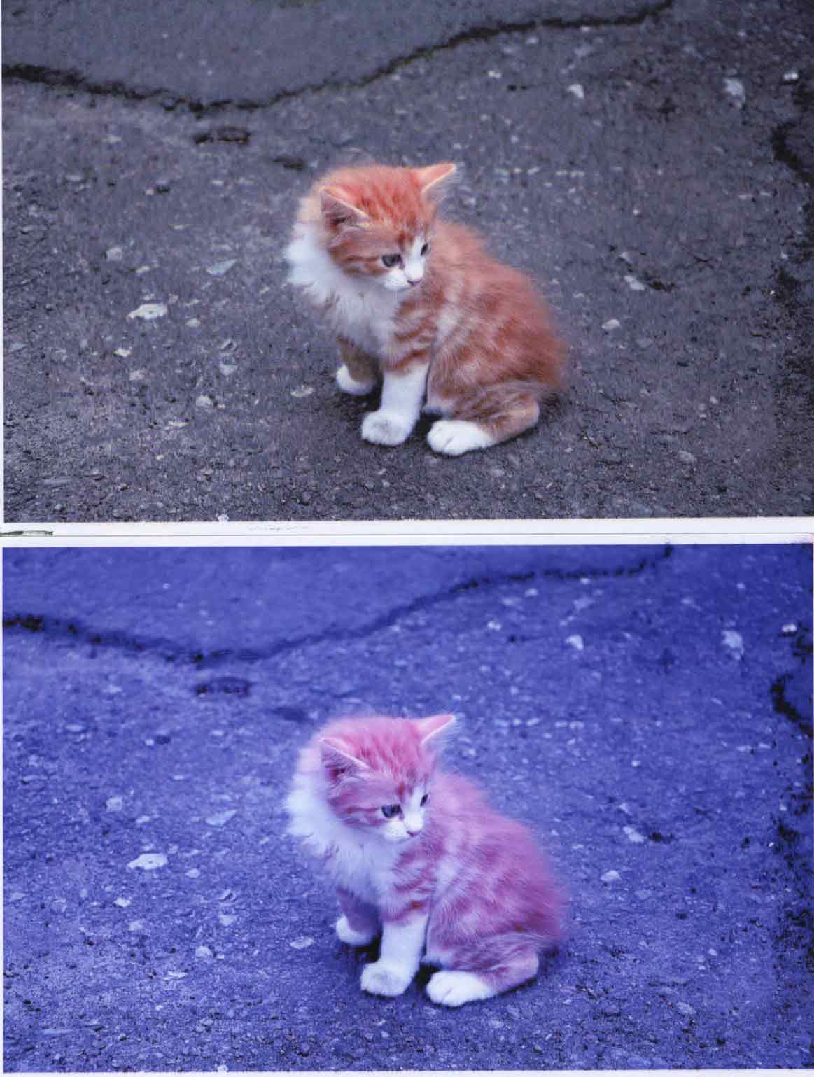

whs
Ваше предложение правильно если сравнивать цветопередачу.
В моем случае я печатал в режиме "наилучшее фото" и меня качество устраивало! Сейчас вот эта кваказябра
Верхнее "фото" нижнее "Наилучшее"
Что делать не знаю?
Режим "Фото" меня не устраивает, например на котенке на шерсти как будто какой то муар!
Пробовал печатать с фотошопа результат тот же!
Что делать не знаю?

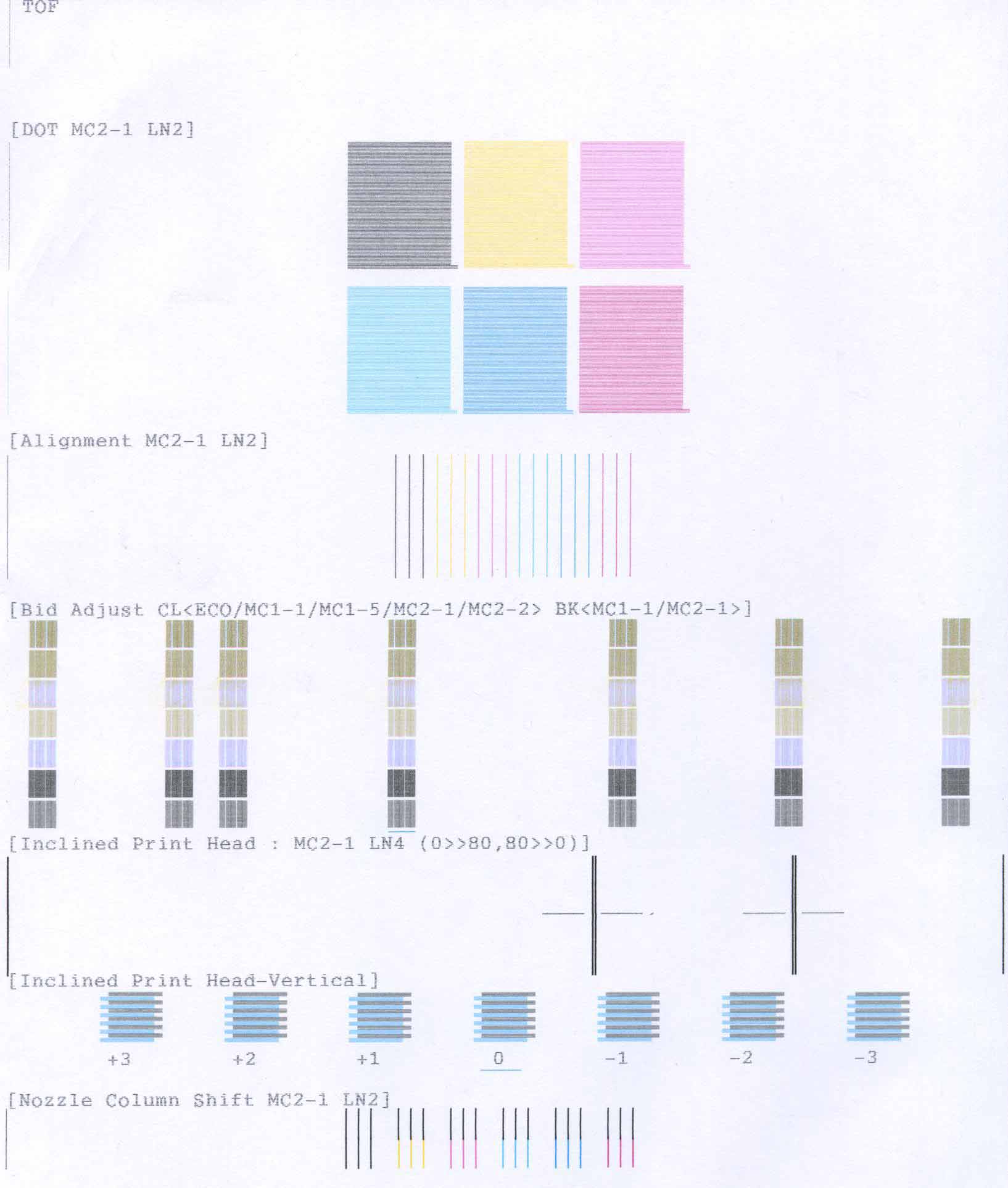

| Сообщение #50 Отправлено 30 мая 2011 - 10:39

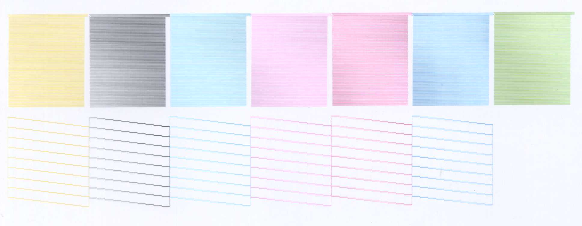

Самое интересное... Фото возле скана теста дюз (оригинал) выглядит нормально, перед этим два выше: наверхнем немного ,нанижнем больше заметно искажение цвета, если внимательно под увеличительным стеклом посмотреть наскан теста дюз (особенно красный и светлокрасный)... Незнаю, незнаю, или уменя сглазами чего нетак?...

Nikolai67 спасибо за ссылки.
Вот распечатал это оно?? Если да то напечатаю на фотобумаге. Выкладывать нужно целый лист или какую то часть? Весь лист по размеру не закинешь на этом форуме.
Какие настройки нужно выставить на сканере, чтоб получить приемлемый результат.(на том тесте мажента и Лмажента практически не различимы, а на бумаге разницу видно)

Я покупал Т50 подержанный, поставил перезапр. картриджи с чистой водой и долго промывал головки, печатая "водой" фотки, пока не исчезли все оттенки, т.е. бумага осталась чистой. И на просто "фото" и на "бест фото".
Попробуйте перезагрузить все ПО принтера (это 5 мин) и сделать несколько циклов прочистки дюз. Попробуйте все промыть водой, как описано выше (только дистилированной, в кр. случае кипяченой, фильтрованной).
Я печатаю с качеством "фото", правда 10х15, изредка А5 и А4, качество отпечатка вполне достойное для любительских целей.
