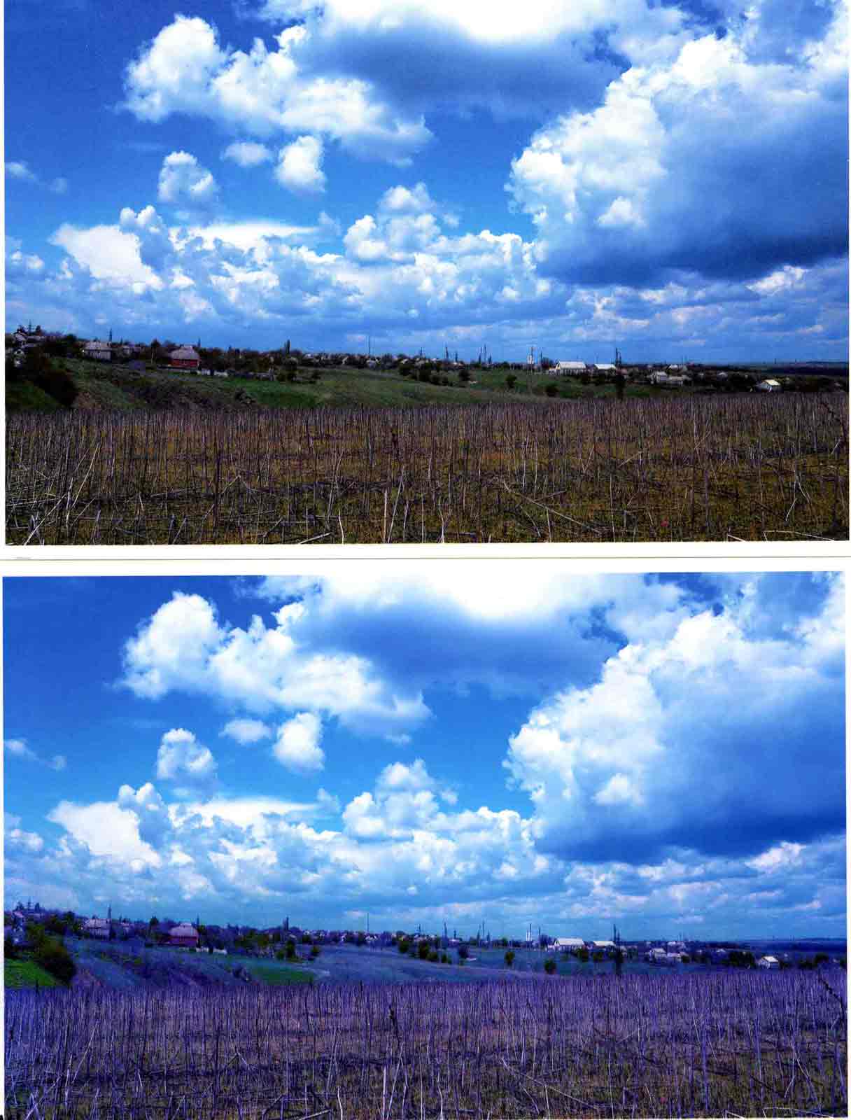

| Сообщение #36 Отправлено 29 мая 2011 - 21:19
Здравствуйте.
Epson T50 с СНПЧ суперпринт чернила InkTec 10 серии.
Тест дюз в норме.
Печатаю без профилирования. У меня возникла проблема, печатаю через программу Epson Easy Photo Print выставляю качество "фото" фотка получается схожая на оригинальную фотку (раньше была больше похоже чем сейчас). Выставляю качество "наилучшее фото" то пропадает желтый цвет, уходит в синеву или фиолетовый. Пробовал на бумаге Епсон и Ломонд результат одинаковый.
Вот пример, сверху качество "фото" снизу "наилучшее фото"
бумага Ломонд 230г глянец
Пробовал удалял драйвер принтера и по новой устанавливал нечего не дало.
Что Вы можете посоветовать куда копать?
Заранее спасибо.
Тест дюз в норме.
Заранее спасибо.

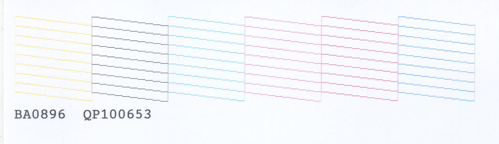

| Сообщение #37 Отправлено 29 мая 2011 - 21:23
тест дюз в студию! ОБЯЗАТЕЛЬНО!
| Сообщение #39 Отправлено 29 мая 2011 - 21:38
ищите темы связанные с косоструем!!!, загустевшие чернила и т.д.
| Сообщение #40 Отправлено 29 мая 2011 - 21:39
Ayndrey2010,
мой совет, избавьтесь раз и навсегда от Easy Photo Print, освойте нормальный графический редактор с возможностью корректировки исходных фото, лучше всего Фотошоп. Он всегда пригодится.
Из-под графического редактора напечатайте с установками принтера "фото" и "наилучшее фото". Если цвета будут сильно различаться, надо переустанавливать ПО принтера заново.
