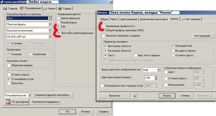

Поскольку уже второй раз встречаю вопрос на форуме, как это сделать и не последовало ответа, хочу поделиться с теми, кому это нужно.
Всё необычайно просто!-) Для это необходимы две составляющие: настольный лазерный или струйный принтер и графический редактор CorelDraw до версии Х4, включительно.
Шаг №1. Отключаем в драйвере принтера управление цветом.
Шаг №2. Отключаем в Кореле "галочку" Применение профиля.
Всё! Принтер печатает так, как вы указали при вёрстке: если плашка жёлтая, то на бумагу будет лить 100% Елоу, если плашка на 50% Циан и на 65% Мажента, то ровно столько прольётся чернил на бумагу.

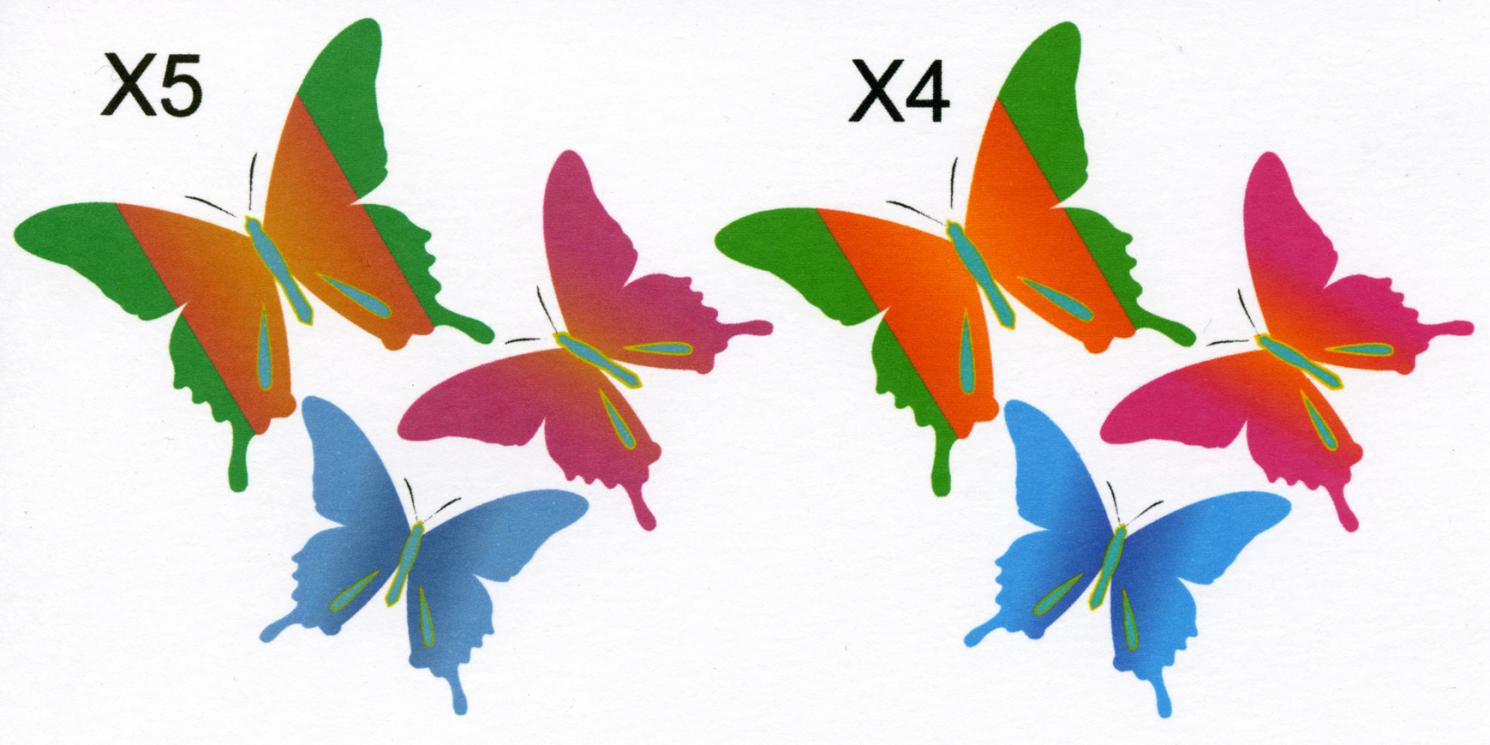

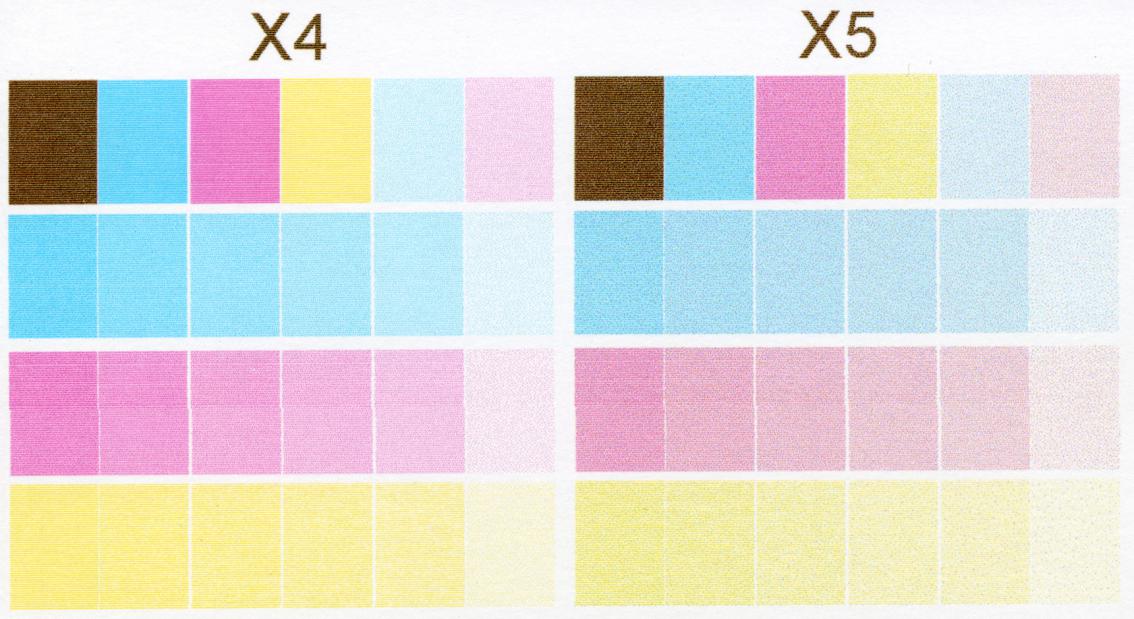

ugrinov_ss, нет необходимости в такой "проверке". Просто при распечатке вектора в разных режимах будет видно, где чистый цвет - если картинка яркая и сочная, значит там))) А если нужно печатать, скажем, одного жёлтого квадрата и двух синих, то после распечатки эн-ного количества листов, в донорах будет расходовано ровно по 50% жёлтого, циана и мажента, все остальыне цвета 100% (если без учёта прочисток).
Вот скан распечатки в черновом режиме (брызгает в один проход, чётко видно не смешанные капли чернил), для сравнения печати из Х4 и Х5 Корела.
В лучшем разрешении http://allday.ifolder.ru/22247878

ugrinov_ss, лично я печатал на всех настольных Эпсонах (ну, почти на всех) и на ОКІ3200.
Вся фишка - в наличии, как выразился кока-) РИПа - чтобы у принтера была галочка Печать без цветокоррекции (наверное данная функция присутствует во всех современных моделях настольных принтеров).
Плюс наличие CorelDraw X4 включительно (в Х5 канадцы испоганили цветоуправление); возможно использование и других программ, где есть возможность отключать управление цветом.
В прикреплённом файле наглядный пример, как можно печатать при умении юзания "скрытого РИПа"
кока, у вас на компе Корела что-ли нет? Ну попробуйте сами, зачем накалять страсти-)
Тем более скан печати чистым цветом я выложил! Или вы думаете, что я обманываю и юзаю РИП?!
