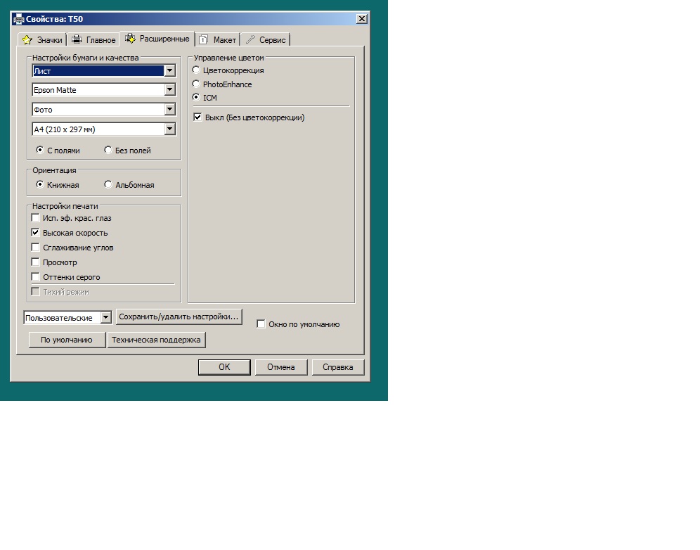

|    Сообщение #51 Отправлено 25 сентября 2014 - 18:49   Kofevar
Здравствуйте все.Возможно не совсем в тему, но флудить лишний раз новыми темами не хочу.
Давно здесь не бывал и вот по прошествии года с лишним неожиданно назрел "дурацкий" вопрос: строю профиль для Эпа Т50,замеряю Спайдером 4 Ex. Распечатать мишени хочу не из программы Спайдер, а из Шопа.Вот теперь вопрос: какие показания выставлять в Шопе при распечатки мишеней?
Я решил,что сначала нужно установить все как в скрине, затем в установках Шопа не указывать профиль, а поставить галку "пусть принтер определяет цвета", как-бы установка из драйвера принтера.То-есть принт даст установку на печать без коррекции и мишени распечатаются для замера нормально, без коррекции. Я на правильном пути?
Спасибо.
  • Прикрепленное изображение: Безымянный.jpg
Если Бог накажет нас за злые дела,сатана накажет за добрые....
|    Сообщение #52 Отправлено 26 сентября 2014 - 06:13   koka
нет.
|    Сообщение #53 Отправлено 26 сентября 2014 - 08:00   WWM
koka,
Почему нет?
В фотошопе передаем бразды правления цветом принтеру, а в принтере отключаем. Именно так с 5, 6-ым фотошопом и делается.
|    Сообщение #54 Отправлено 26 сентября 2014 - 09:30   localhost
Всё верно, в фотошопе передаём управление принтеру, а в драйвере отключаем любые цветокоррекции
