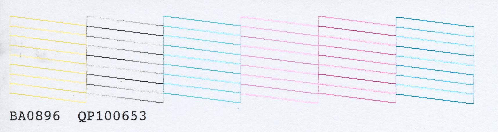

|    Сообщение #27 Отправлено 03 мая 2011 - 17:21   sugs
Сделал почти все как вы мне здесь и посоветовали. Слил Цыан и Лайт, промыл капсулы, токо не промывал ПГ - побоялся. И с первого же раза все заработало :boyan: :yahoo:
И как я мог перепутать чернила? :blush: Почти за 7 лет такого ниразу небыло... Стыдно то как. Но этого не могло быть :sorry:
Всем, всем кто помогал - ОГРОМНОЕ ДЯКУЮ! :sorry: Принтер не работал около месяца, а теперь заработал благодаря Вам!
Все как надо! Всем удачи!
Все цвета как надо!!!!!!!!!!!!
  • Прикрепленное изображение: Дюзи +.JPG
  • Прикрепленное изображение: Тест-2.jpg
