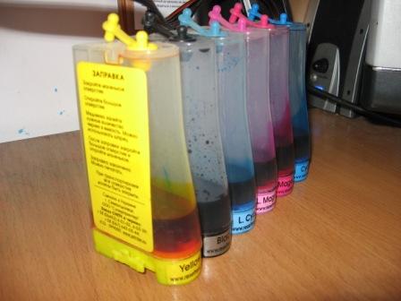

|    Сообщение #9 Отправлено 03 мая 2011 - 11:13   ZRS
Просмотр сообщенияsugs сказал:
чернила замерзали
-а емкости случайно не Inksistem?
У них проблема герметичности перегородок, и бывает такое что некоторые цвета смешиваются.....

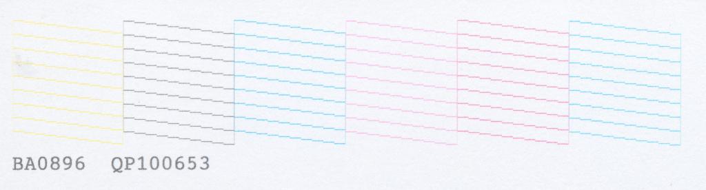

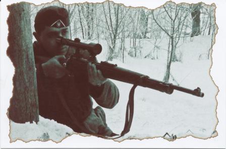

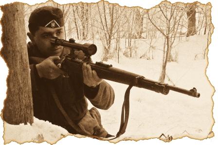

|    Сообщение #10 Отправлено 03 мая 2011 - 11:23   sugs
Дюзи
Хорошая фотка-1
Фотка-2 - синяя, плохая

|    Сообщение #11 Отправлено 03 мая 2011 - 11:27   ZRS
Или у меня монитор так показывает, или не наблюдаю разницы между "цианом" и "лайт цианом".....
Присмотритесь по месту, есть ли отличия между ними.....
|    Сообщение #12 Отправлено 03 мая 2011 - 11:29   koka
Тоже не наблюдаю.
|    Сообщение #13 Отправлено 03 мая 2011 - 11:33   sugs
Моя СНПЧ
Токо что присмотрелся на листок проверки дюз и сам не вижу разницы между голубым и синим. Между розовым и красным хорошо видно разницу а с синими цветами как будто одинаковы. Так что?

|    Сообщение #15 Отправлено 03 мая 2011 - 11:35   BadWolf
разница должна быть. получается лайтом печатает где льется полный цвет. вот и синеет.
|    Сообщение #16 Отправлено 03 мая 2011 - 11:37   Ajpur
Просмотр сообщенияZRS сказал:
аналогично, есть разница но небольшая, такое ощущение что ТС залил смешал циан (спутал при заправке)

|    Сообщение #18 Отправлено 03 мая 2011 - 11:40   Nikolai67
Дюзи
Это нужно было в первом сообщении показать тогда и решение бы уже озвучили.
|    Сообщение #19 Отправлено 03 мая 2011 - 11:52   sugs
Звиняйте, но я не присматривался к цветам на листке проверки дюз, а к линиям.
Нет, меня Димитрий не зовут. Тарас
Еще раз посмотрел на дюзы то Цыан получается светлее от Лайта. Взял чернила и просто вылил на бумагу то разница есть - Цыан темнее.
Так в чем проблема? Почему и что делать?
|    Сообщение #20 Отправлено 03 мая 2011 - 11:56   Ajpur
Нет, меня зовут Тарас
Обознался.
Для начала слейте циан и циан лайт, промойте каналы и эти цвета в ПГ, залейте новые чернила, дальше будет видно.
