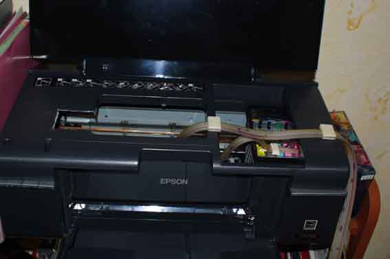

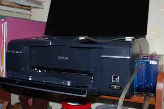

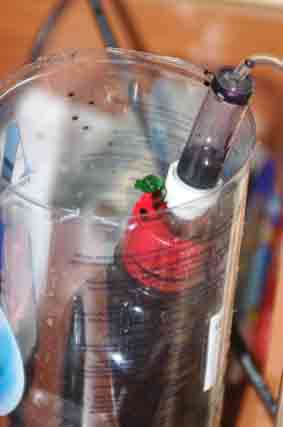

|    Сообщение #31 Отправлено 02 мая 2011 - 07:39   freemagazine
Вот мой принтер с осушенными шлюзами и переполненным сливом. Слив внизу всегда стоял, и доноры я всегда полностью заправляла, год печатала, а такое первый раз.
  • Прикрепленное изображение: IMGP9574.JPG
  • Прикрепленное изображение: IMGP9575.JPG
  • Прикрепленное изображение: IMGP9579.JPG

|    Сообщение #34 Отправлено 06 августа 2011 - 18:23   koka
Просмотр сообщенияmDjon сказал:
чет не пойму че за принтак ёпсон или кэнон
там напИсано на принтере...увеличивается ежели кликнуть по фото.
