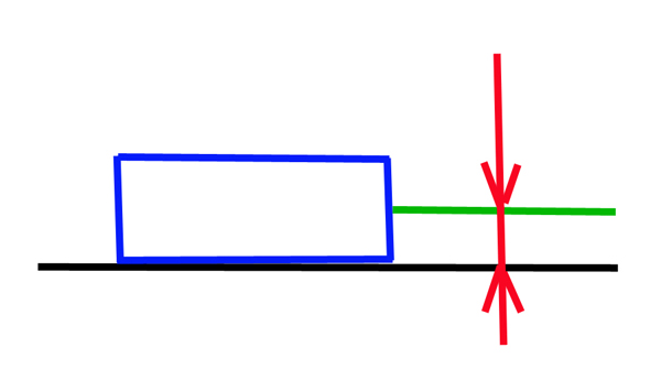

|    Сообщение #20 Отправлено 01 мая 2011 - 19:59   aaaa
Черним нарисовал стол, точнее - уровень стола. Синим - сам принтер. Зеленым - бумагу на выходе из принтера. Сколько у вас красным?
  • Прикрепленное изображение: Untitled-1.jpg
