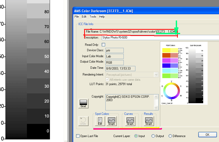

И вы считаете что это нормальная цветопередача? Черного как не было так и не будет.
Делайте профиль под эти чернила!

Epson P50, ПЗК и чернила Хамелион шкала перехода от черного к белому - краснит

Установил Color Darkroom. Запускаю его через Фотошоп. Возникают такие проблемы.
1.fail/open в появившемся окне профайлов, очень мало профилей. Профили принтера отсутствуют и много других. Как поменять формат с icc на icm? Я так понимаю в этом проблема.
2.открываю один из имеющихся профилей, а окна Sput kolors, curves, results не активны.
в чем дело?
в чем дело?

alex---898@mail.ru (03 мая 2011 - 09:04) писал:
Попробуйте нажать F1

Если своими силами - прибор надо иметь или хотя бы сканер с тест-картой для сканера. со сканером сильно приблизительно получается, хотя с методом BlackRed лучше, чем напрямую.

профиль - это как нужно при даной ПГ, при данных настройках драйвера ( тип бумаги, TIL ), при данных чернилах давать значения аппаратные для получения заданных цветов. что-то меняется ( пг, чернила из другой партии, бумага из другой партии, настройки драйвера, версия драйвера ) и происходит дисбаланс - надо строить профиль заново. все остальное от лукавого.
