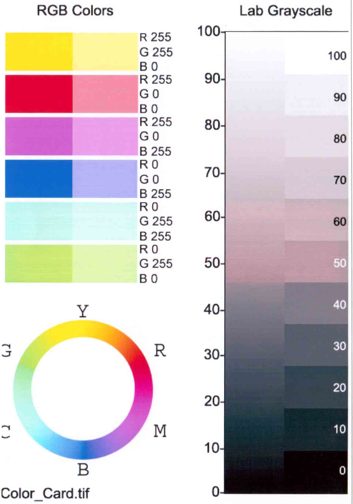

для наглядности посмотрите отсканированную тест карту. может на какие то новые мысли наведет!

выше отсканировал тест карту! кто что думает?

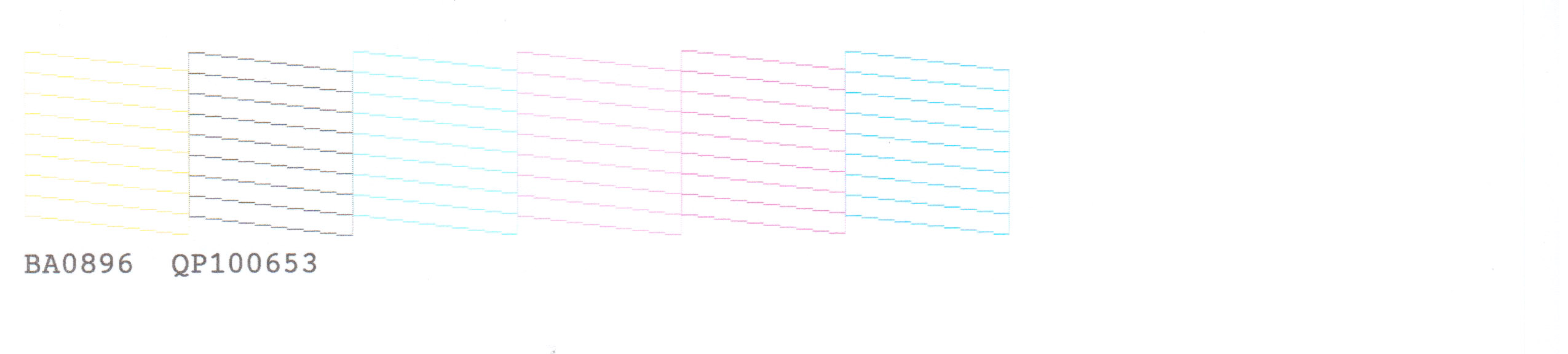

Выложите скан теста дюз вашего принтера.

Если тест у вас в норме, то принтер отпадает.

А вы покажите скан того тестового отпечатка, который сделали после смены чернил.
Сравним. Сколько времени прошло после смены чернил? Чернила после этого дозаправляли хоть раз?

Electric щас разберем ваш ответ по порядку. значит, заправка этих катриджей уже осущевствлялась 3 раза, ну и никак я перепутать цвета немог. опишу свой метод заправки ПЗК чтоб у вас небыло сомнений, что я мог спутать цвета. вытащил из упаковки ПЗК и разложил их по порядку. напротив каждого цвета выставил бутылек с чернилами. как только заправил 1 картридж, закрываю бутылек и вместе с катреджем ставлю их абсолютно в противоположную сторону. и так осуществлялись последующие дозаправки. вобщем 101% перепутать немог!
и кстати дефект на изображении появился приблезительно после 2 заправки (то есть 1-ый раз залил в нулячие катриджи 2 раз дозаправил)
Electric вы правильно заметили что на темных участках градиента есть уход в синие тона, я уже за них ничего нестал говорить, так как даже с красным разобраться неможем.
вы писали "на светлых областях включайте лайты". лайт-это как я понимаю светлые тона голубого и пурпурного? и как их включить?
тут еще такой момент есть. я пробывал распечатать эту тест карту с такими параметрами (в качество печати поставил, текст. в расширенных настройках, снизу поставил залочку на, серые тона.) как лично я думаю, все должно было отпечататься только черным цветом.ано так и стало.но на том участке краснота неисчезла.

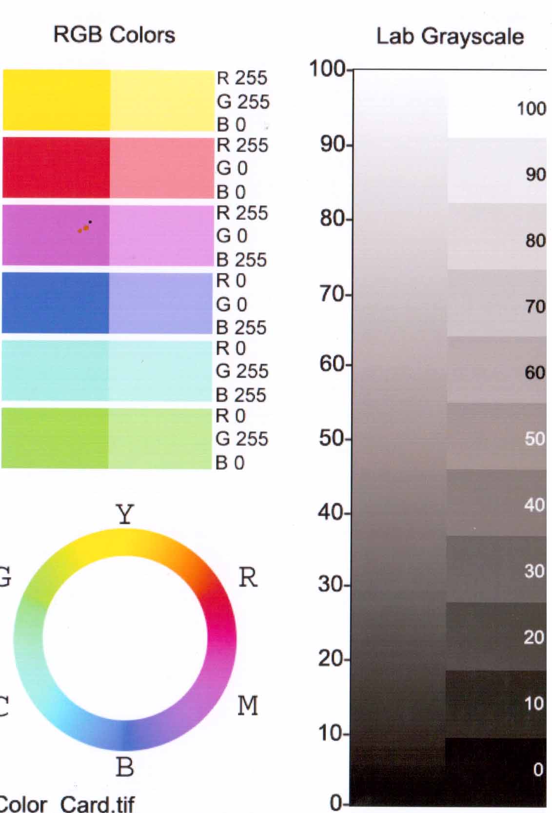

ниже тест карта чернил Hamelion. так они печатали раньше

я папозже выложу другую тест карту. сами сравните эти 2 фотографии. 1 оригинальными чернилами, 2 маими новыми...результат на самом деле очень хороший, еслиб не красный...
